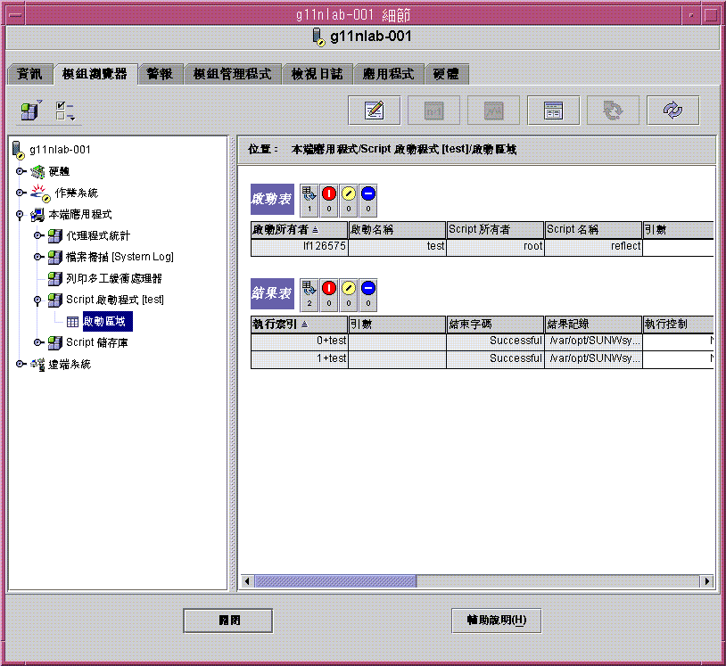

    程序檔啟動程式會顯示啟動表和結果表。
    顯示程序檔啟動程式和表的模組瀏覽器。上文有說明該圖形。

    顯示啟動表和功能表的模組瀏覽器。上文有說明該圖形。
