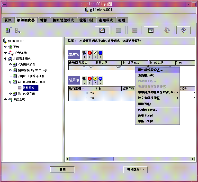

將新項目加入到啟動表
  1. 按存取程序檔啟動程式模組中的說明存取啟動表。
  2. 在「啟動表」標頭上按滑鼠按鈕 3。
    將顯示一個即現式功能表。
    顯示啟動表和功能表的模組瀏覽器。上文有說明該圖形。
  3. 選擇「新建列」並提供所有所需的參數。
    「程序檔所有者」和「程序檔名稱」的值指向從該啟動按鈕啟動的程序檔。
啟動程序檔的實例
  2. 在顯示所需程序檔名稱的列上按滑鼠按鈕 3。
  3. 選取「啟動程序檔」。
    該程序檔會啟動。
