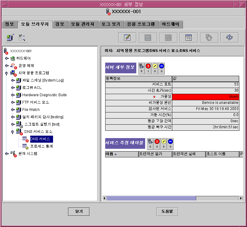

로컬 시스템에서 서비스를 모니터하기 위해 Service Availability Manager는 서비스 요소 모듈을 사용합니다. 서비스 요소 모듈은 지정한 구성 매개 변수에 따라 서비스 요청을 주기적으로 보냅니다. 이런 방법으로 서비스 가용성과 응답 시간을 모두 결정할 수 있습니다. Service Availability Manager에는 10가지의 서비스 요소 모듈이 포함되어 있습니다. 자세한 내용은 서비스 요소 모듈 개요를 참조하십시오. 다음 그림은 DNS 서비스 요소 모듈의 예를 보여 줍니다.

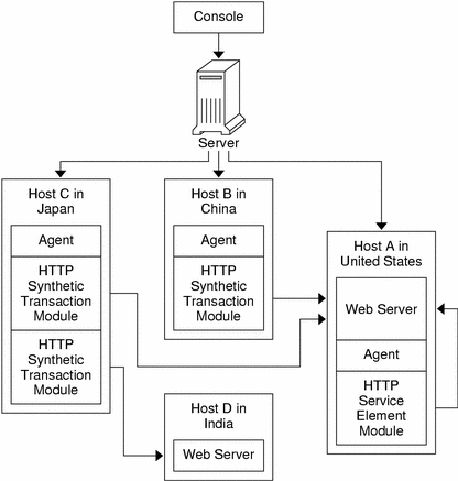

다음은 네트워크에서 Service Availability Manager가 사용되는 방법을 보여 주는 그림입니다.
이 예에는 Sun Management Center 서버 한 대와 에이전트 세 개가 있습니다.
호스트 A는 미국에 있습니다. 웹 서버가 실행 중이고 HTTP 서비스 요소 모듈이 로드되어 있습니다.
호스트 B는 중국에 있습니다. HTTP 합성 트랜잭션 모듈이 로드되어 있습니다.
호스트 C는 일본에 있습니다. 두 개의 HTTP 합성 트랜잭션 모듈이 로드되어 있습니다.
호스트 D는 인도에 있습니다. 이 호스트에는 에이전트가 없으며 웹 서버가 실행 중입니다.
이 구성에서 호스트 A의 시스템 관리자는 로컬로 실행 중인 웹 서버를 모니터할 수 있습니다. 또한 관리자는 호스트 B 및 C에서 호스트 A의 웹 서버 상태 및 성능을 원격으로 확인할 수 있습니다. 호스트 B 및 C에 로드된 HTTP 합성 트랜잭션 모듈을 사용하면 이와 같은 모니터링이 가능합니다.
호스트 D에는 웹 서버가 실행 중이지만 설치된 에이전트는 없습니다. 그러므로 시스템 관리자가 서비스를 로컬로 모니터할 수 없습니다. 하지만 호스트 C에서 서비스를 원격으로 모니터할 수 있습니다. 호스트 C에 로드된 HTTP 합성 트랜잭션 모듈을 사용하여 호스트 D의 웹 서버를 원격으로 모니터할 수 있습니다.
