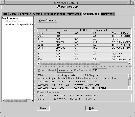

「アプリケーション」タブでは、選択したホストまたはノード上で実行中のプロセスに関する詳細を表示、選択することができます。また、カスタムアプリケーションまたは Sun 以外のアプリケーションがインストール済みの場合も、該当アプリケーションで実行中のプロセスの詳細を表示することができます。表示は常時更新されます。
図 6–1 の View Processes アプリケーションでは、選択したホストまたはノード上で実行中のプロセスに関する詳細を表示、選択することができます。
プロセス表示を使用するためには、Solarisプロセス詳細モジュールを読み込む必要があります。手順は、「モジュールを読み込む」を参照してください。「アプリケーション」タブをクリックしたときに Solaris プロセス詳細モジュールが読み込まれていない場合は、次の手順を実行してください。

「プロセス出力」ウィンドウは、「プロセス表示 」ウィンドウで強調表示されているすべてのプロセスについて、 pmap、pstack、pfiles、pldd のいずれかの統計を表示します。
プロセスの動的ライブラリを表示します。
「プロセスの概要」フィールドは、アクティブか否かに関係なく、全プロセスの統計を一覧表示します。

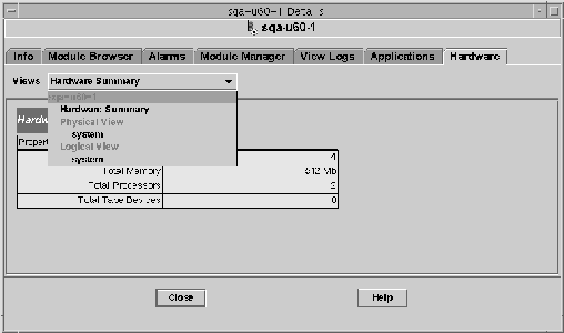

「ハードウェア詳細」ウィンドウ (図 6–2 を参照) は、3 種類のシステム情報を提供します。
ハードウェアの概要
物理表示
論理表示
ご使用のハードウェアオブジェクトに関する「ハードウェア」タブの追加情報は、ご使用のプラットフォームの追補マニュアルを参照してください。
「表示」メニューは、使用可能なハードウェア情報へのアクセスを提供します。
Sun Management Center ソフトウェアは、選択されたホストのハードウェアリソースを一覧表示します。次は、ハードウェアの概要として表示される典型的な値です。

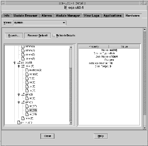

論理表示は、 Sun Management Center エージェントで管理されるホストの構成を表示します (次の図を参照)。ただし、ping ホストでは表示できません。
「検索」ボタンをクリックすると、「検索」ウィンドウが表示されます。この「検索」ウィンドウで、表示ウィンドウの左側の論理表示トポロジでコンポーネントを検索することができます。検索されたコンポーネントは強調表示され、画面右下の「コンポーネント」フィールドにコンポーネント名が表示されます。
検索機能では大文字と小文字が区別されます。システムがコンポーネントを検出しない場合、「詳細」ウィンドウの下に次のようなエラーメッセージが表示されます。
ノードが見つかりません。 |
検索機能は、最初に発見したインスタンスで停止します。たとえば、board という文字を入力すると、検索機能は常に board(0) で停止します。次を検索する場合は、「次」ボタンをクリックします。特定のインスタンス名を検索する場合は、完全に名前を入力してください。たとえば、board(2) と入力します。

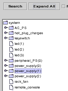

「すべてを開く/デフォルトに戻す」ボタンをクリックすると、ウィンドウのトポロジ領域 (左側) のすべてのコンポーネントアイコンを開いたり再度閉じたりできます。次の図に閉じている状態の表示を示します。

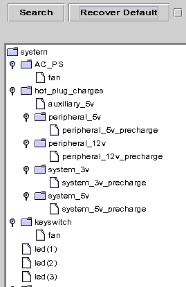

「すべてを開く」ボタンを押して、開いた状態のトポロジ表示を示します (次の図を参照)。
ボタンラベルが「デフォルトに戻す」に切り替わります。「デフォルトに戻す」を押すと、トポロジ領域のすべてのコンポーネントアイコンが再度閉じます。
