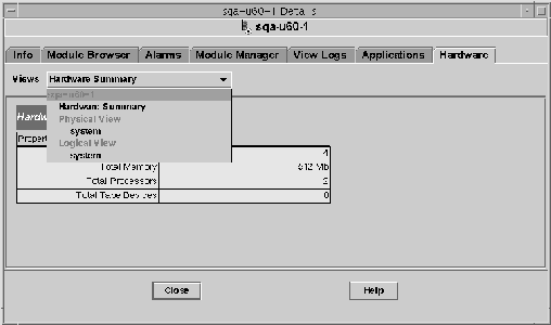

그림 6–2에 표시된 하드웨어 세부 정보 창은 시스템 정보에 대해 세 가지 선택 사항을 제공합니다.
주 –
특정 하드웨어 개체의 하드웨어 탭에 대한 자세한 내용은 플랫폼 부록을 참조하십시오.
그림 6–2 하드웨어 세부 정보 창
세부 정보 창에서 하드웨어 탭을 선택하면 하드웨어 뷰의 메뉴가 표시됩니다.
뷰 메뉴를 통해 사용 가능한 하드웨어 정보에 액세스할 수 있습니다.
하드웨어 요약
Sun Management Center 소프트웨어는 선택한 호스트의 하드웨어 자원 표를 표시합니다. 다음 목록은 하드웨어 요약에 표시되는 일반적인 일부 값입니다.
전체 디스크 수
하드웨어에 연결된 디스크의 전체 수
전체 메모리
호스트에 연결된 전체 메모리 양
전체 프로세서 수
호스트에 연결된 전체 프로세서 수
총 테이프 장치
호스트에 연결되는 총 테이프 장치 수
하드웨어 요약은 사용자에 따라 다르게 나타날 수도 있습니다. 자원 수는 세부 정보 창에 표시되는 개체의 유형에 따라 다릅니다.

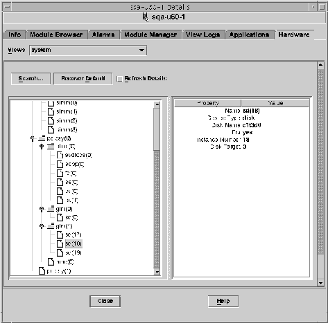

논리적 뷰
호스트가 Sun Management Center 에이전트에 의해 모니터되는 경우 소프트웨어는 호스트의 논리적 뷰 구성을 다음 그림과 같이 표시합니다. ping 호스트에서는 논리적 뷰를 사용할 수 없습니다.
그림 6–4 하드웨어 구성 논리적 뷰
세부 정보 창에서 하드웨어 탭을 선택하면 디스크에 대한 논리적 뷰가 표시됩니다.
검색 버튼
검색 창을 표시하려면 검색 버튼을 누릅니다. 검색 창을 사용하여 보기 창의 왼쪽에 있는 논리적 뷰 토폴로지의 구성 요소를 검색합니다. 찾은 구성 요소가 토폴로지 뷰에서 강조 표시됩니다. 구성 요소 이름은 화면 오른쪽 하단 섹션의 구성 요소 필드에 표시됩니다.
검색 기능은 대소문자를 구분합니다. 검색을 통해 시스템에서 구성 요소를 찾을 수 없으면 세부 정보 창의 아래쪽에 다음과 같은 오류 메시지가 나타납니다.
Node not found
첫 번째 인스턴스가 발견되면 검색 기능이 중지됩니다. 예를 들어, board라는 단어를 입력하면 항상 board(0) 에서 검색이 중지됩니다. 다음 인스턴스를 찾으려면 다음 버튼을 누릅니다. 특정 인스턴스 이름을 찾으려면 좀 더 자세한 이름을 입력합니다. 예를 들어, board(2)와 같이 입력합니다.
모두 확장
창의 토폴로지 영역(왼쪽)에 있는 모든 구성 요소 아이콘의 축소를 해제하고 다시 축소하려면 모두 확장/기본값 복구 버튼을 누릅니다. 축소된 뷰는 다음 그림을 참조하십시오.
그림 6–5 논리적 뷰의 축소된 구성 요소 토폴로지
세부 정보 창의 하드웨어 탭의 왼쪽 영역에 축소된 여러 구성 요소에 대한 정보가 표시되어 있습니다.
다음 그림과 같이 확장된 토폴로지 뷰를 표시하려면 모두 확장 버튼을 누릅니다.
그림 6–6 논리적 뷰의 확장된 구성 요소 토폴로지
세부 정보 창에 있는 하드웨어 탭의 왼쪽 영역에는 표시된 모든 구성 요소 정보가 표시됩니다.
버튼 레이블이 기본값 복구로 전환됩니다. 기본값 복구를 누르면 토폴로지는 창의 토폴로지 영역에 있는 모든 구성 요소 아이콘을 다시 축소합니다.
