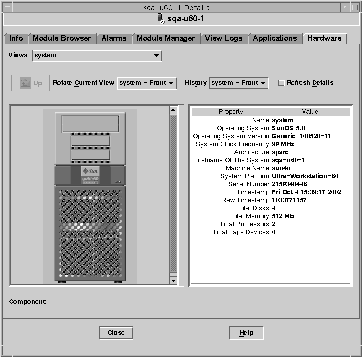

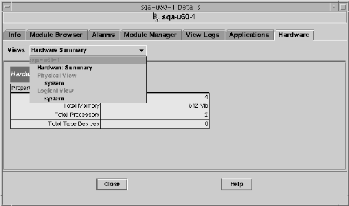

[硬體詳細資訊] 視窗,如圖 6–2 所示,提供三種系統資訊選擇:
備註 –
如需有關特定硬體物件之 [硬體] 標籤的其他資訊,請參閱您的平台補充資料。
圖 6–2 [硬體細節] 視窗
已選取 [硬體] 標籤的 [細節] 視窗顯示硬體檢視的功能表。
「檢視」功能表提供對可用硬體資訊的存取。
硬體摘要
Sun Management Center 軟體會顯示選取的主機的硬體資源表。以下清單顯示「硬體摘要」中顯示的某些典型值。
磁碟總數
連接到主機的磁碟總數
記憶體總量
連接到主機的記憶體總量
處理器總數
連接到主機的處理器總數
磁帶裝置總數
連接至主機的磁帶裝置總數
您的摘要可能會有所不同。視細節視圖中所顯示物件類型的不同,資源會有所差異。

實體視區
選取] 實體視圖 - 系統] 選項後,軟體會顯示已選取主機的寫實攝影畫面(如果可用)。畫面對於某些系統類型不可用。
備註 –
僅當透過 Sun Management Center 代理程式監視主機時,此功能才可用。
當您移動滑鼠指標經過被檢視系統的畫面時,某些組件會反白顯示。組件的細節資訊將顯示在檢視視窗的右側區域。組件的路徑名稱將顯示在視窗底部的] 組件] 欄位中。
如果組件帶有警報,則組件周圍會出現彩色的線條以表示警報的嚴重性。此線條可讓您快速識別發生故障的組件。
圖 6–3 具有組件細節(屬性/值視圖)的硬體配置實體視圖
已選取 [硬體] 標籤的 [細節] 視窗顯示主機系統的實體檢視。
「旋轉目前視圖」功能表
對於某些系統,您可以透過] 旋轉目前視圖] 下拉式功能表來選取替代前、後和側視圖。畫面對於某些系統類型不可用。
在某些系統中,也許還可以看到 CPU 板和 I/O 板之類的元件圖片。當您移動滑鼠指標經過系統畫面時,若存在個別組件畫面,指標會從箭頭變更為手形圖示。
按一下反白顯示的組件可顯示該組件的詳細畫面。完成檢視組件細節後,按一下「向上」可返回父系統視圖。
