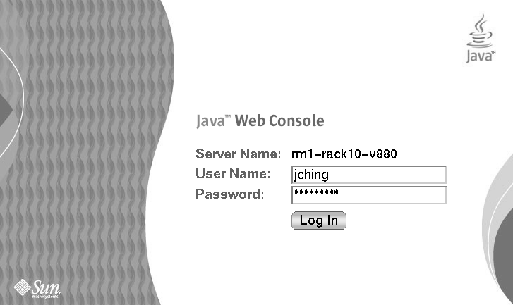

  3. 다음을 입력하여 컨테이너 관리자 GUI에 액세스합니다.
    https://sunmc-server_machine_name:6789/containers
    Java 웹 콘솔 로그인 페이지가 나타납니다.
    그림 3–3 Java 웹 콘솔 로그인 페이지
    Java 웹 콘솔 로그인 페이지에는 세 가지 필드 즉,서버 이름, 사용자 이름, 암호가 있습니다.
    로그인 페이지가 나타나지 않을 경우, Java 웹 콘솔을 다시 시작해야 할 수 있습니다. 자세한 내용은 Java 웹 콘솔 재시작을 참조하십시오.
    정보 –
    콘솔 페이지에 액세스할 경우 System 절 아래의 Solaris Container Manager 3.6.1 링크를 눌러 GUI에 액세스합니다.
  4. UNIX 사용자 ID 및 암호를 사용하여 Java 웹 콘솔에 로그인합니다.

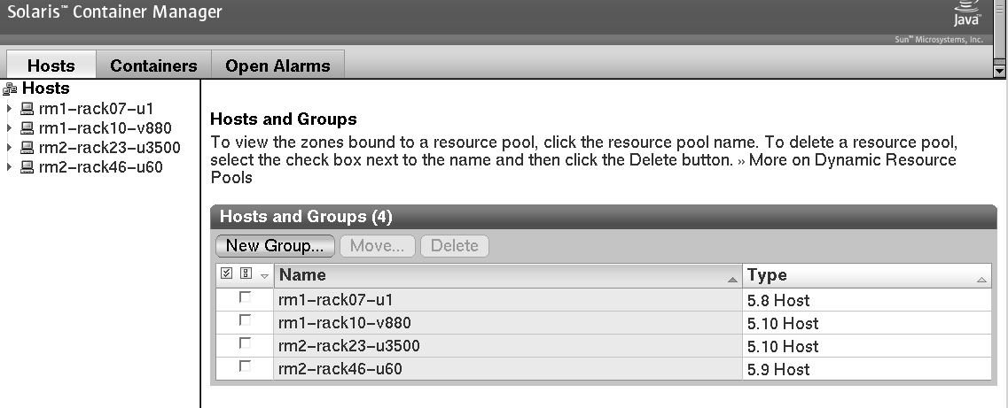

호스트 뷰
호스트 보기는 호스트 관점에서 정보를 구성합니다. 관리하는 모든 에이전트 시스템이 탐색 창에 나타납니다. 호스트 이름 옆의 확장용 삼각 기호를 누르면 각 호스트에 사용할 수 있는 자원 풀이 표시됩니다. 이 뷰에서 호스트에 연결된 컨테이너를 관리할 수도 있습니다.
소프트웨어가 설치된 모든 에이전트 호스트는 자동으로 검색되고 호스트 보기에 추가됩니다. 이 뷰는 탐색 창의 왼쪽 탭에서 액세스할 수 있습니다. 검색한 모든 에이전트 호스트는 초기에 호스트라는 제목의 기본 그룹 아래에 배치됩니다. 새 그룹을 만들고 호스트를 관련 그룹으로 이동하여 이 뷰를 자세히 구성할 수 있습니다.
주 –
Sun Management Center 서버 컨텍스트의 일부인 에이전트 시스템 및 Solaris Container Manager 3.6이 설치되어 있는 에이전트 시스템만 호스트 보기에 로드됩니다. 서버 컨텍스트에 대한 자세한 정보는 Sun Management Center 3.6.1 사용 설명서의 Sun Management Center 구조를 참조하십시오.
호스트 보기에서 사용할 수 있는 탭 및 정보는 표 3–1에 나열되어 있습니다.
호스트에 연결된 모든 프로젝트 인스턴스에 대한 정보가 프로젝트 테이블에 나열되어 있습니다.
다음 그림은 기본 풀에 연결된 호스트 뷰를 프로젝트 테이블과 함께 보여 줍니다.
그림 3–5 샘플: 프로젝트 테이블을 보여주는 호스트 뷰
호스트 뷰의 프로젝트 테이블 스크린 캡처.
주위 텍스트는 컨텍스트를 설명합니다.

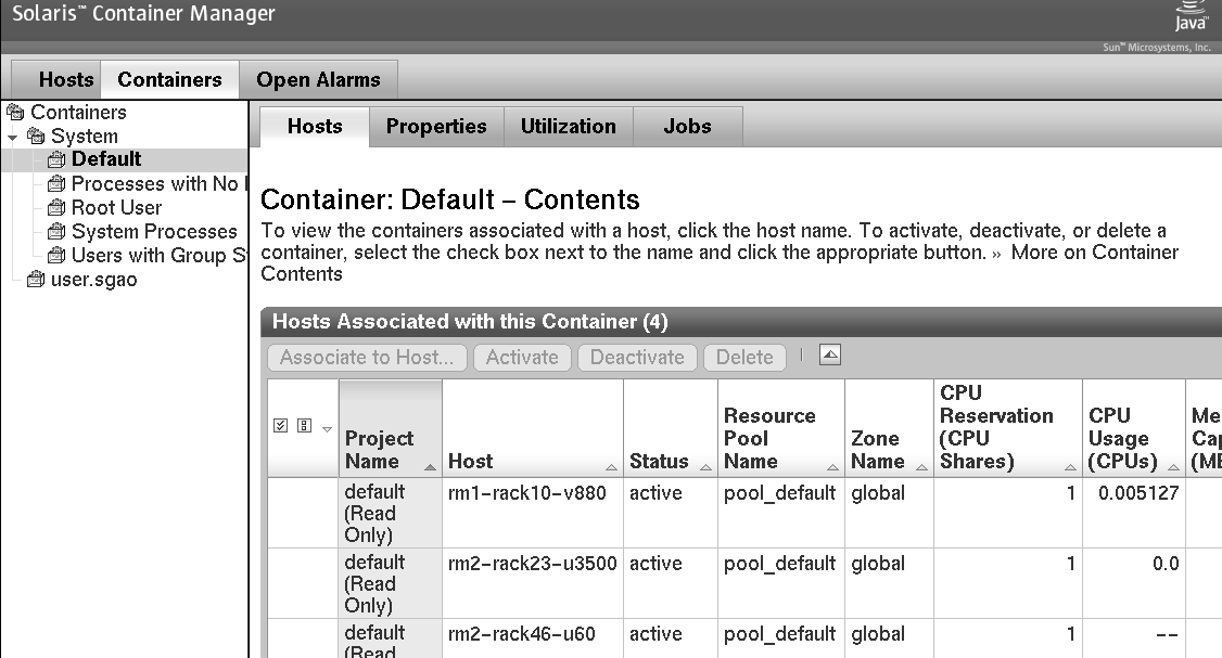

컨테이너 뷰
컨테이너 보기는 컨테이너 관점에서 정보를 구성합니다. 모든 컨테이너 및 프로젝트가 탐색 창에 표시됩니다. 새 프로젝트를 만들기 위해 컨테이너를 반복적으로 사용할 수 있기 때문에, 이 뷰를 통해 컨테이너에 쉽게 액세스하고 다른 관리 작업을 수행할 수 있습니다.
설치 및 설정이 완료되면 컨테이너 보기에 자동으로 컨테이너 그룹이 기본값으로 추가됩니다. 컨테이너는 컨테이너 보기에서 관리됩니다.
다음 그림은 컨테이너 뷰를 나타냅니다.
그림 3–6 샘플: 기본 컨테이너에 연결된 호스트를 보여주는 컨테이너 뷰
컨테이너 뷰의 스크린 캡처. 주위 텍스트는 컨텍스트를 설명합니다.
컨테이너 보기에서 사용할 수 있는 정보가 표 3–1에 나열되어 있습니다.
그룹을 사용하여 호스트 및 컨테이너를 구성
호스트 보기에는 기본 그룹 호스트가 포함되어 있습니다. 소프트웨어를 설치한 이후에 검색된 모든 호스트는 이 그룹에 배치됩니다. 마찬가지로 컨테이너 보기에는 호스트의 기본 컨테이너가 모두 배치되는 Default라는 이름의 기본 그룹이 있습니다. 호스트 및 컨테이너를 구성하도록 각 뷰에 추가 그룹을 만들 수 있습니다.
그룹을 사용하여 데이터 센터에 있는 수많은 시스템을 구성할 수 있습니다. 예를 들어, 호스트를 그룹 안에 함께 배치할 수 있습니다. 그룹 내의 같은 사용자(내부 또는 외부) 또는 부서에서 컨테이너를 소유하도록 할 수 있습니다. 마찬가지로 유사한 응용 프로그램과 함께 컨테이너를 그룹에 배치할 수 있습니다.
Procedure컨테이너 그룹 또는 호스트 그룹 작성
단계
  1. 컨테이너 관리자 GUI가 열려 있지 않은 경우, 컨테이너 관리자 GUI 시작의 설명에 따라 액세스합니다.
  2. 탐색 창에서 적절한 뷰를 선택합니다.
    • 새 컨테이너 그룹의 경우 컨테이너 보기를 선택합니다. 오른쪽 창에 컨테이너 테이블이 표시됩니다.
    • 새 호스트 그룹의 경우 호스트 보기를 선택합니다. 호스트 및 그룹 테이블이 오른쪽 창에 표시됩니다.
  3. 새 그룹 버튼을 누릅니다.
    대화 상자가 나타납니다.
  4. 그룹 이름을 입력하고 확인을 누릅니다.
    이름은 32자를 초과할 수 없습니다.
    새 그룹이 선택한 뷰에 나타납니다.
