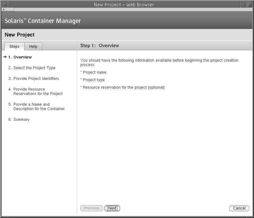

「新專案」精靈可引導您進行專案建立的程序。在建立專案時,您應已具備下列資訊以在精靈中快速移至下一個步驟:

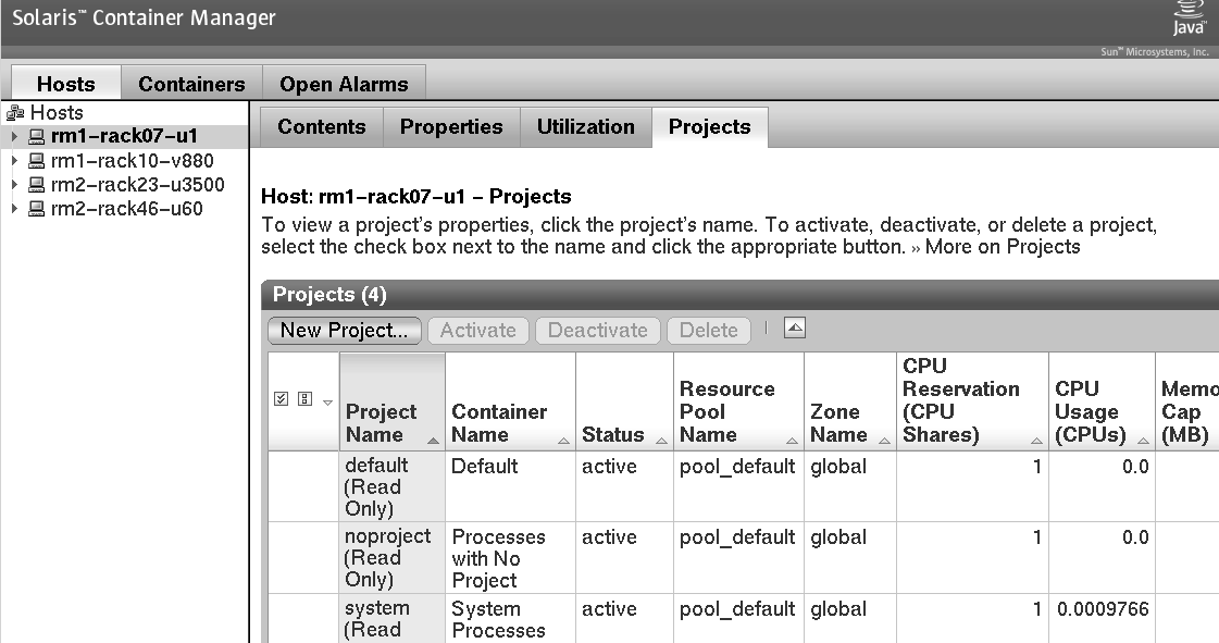

      2. 選擇位於右側窗格的 [專案] 標籤。
        之後會出現 [專案] 表。
      您必須在使用此方法時於容器建立程序期間選擇一個主機。
      顯示 [新專案] 按鈕的 [主機] 檢視螢幕擷取。四週的文字說明了內容。
        之後會出現 [專案] 表。
      您不需要在容器建立程序期間指定資源儲存池。
    顯示 [新專案] 按鈕的 [主機] 檢視 (資源儲存池) 螢幕擷取。四週的文字說明了內容。
  3. 從主機專案表或主機資源儲存池表按一下 [新專案] 按鈕。
    備註 –
    [新專案] 按鈕一定可以從右側窗格出現的表中存取,不論您選取的方法為何。
    之後會顯示「新專案」精靈。[簡介] 畫面是第一個出現的畫面。
    「新專案」精靈 [簡介] 畫面的螢幕擷取。四週的文字說明了內容。

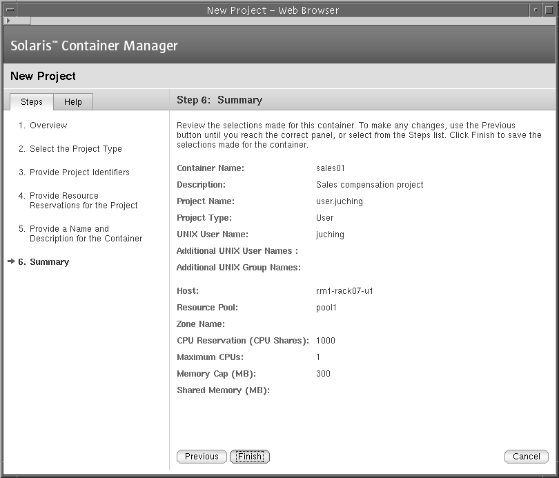

  9. 檢視 [摘要] 畫面中的資訊。
    專案摘要畫面
  10. 按一下 [完成]。
    之後會儲存所做的選取,而且專案現在為使用中。Solaris 的核心會開始強制容器的資源保留。

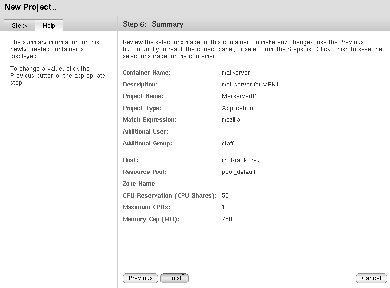

  11. 檢視 [摘要] 畫面中的資訊。
    應用程式專案摘要畫面
  12. 按一下 [完成]。
    之後會儲存所做的選取,而且容器現在為使用中。Solaris 的核心會開始強制容器的資源保留。
