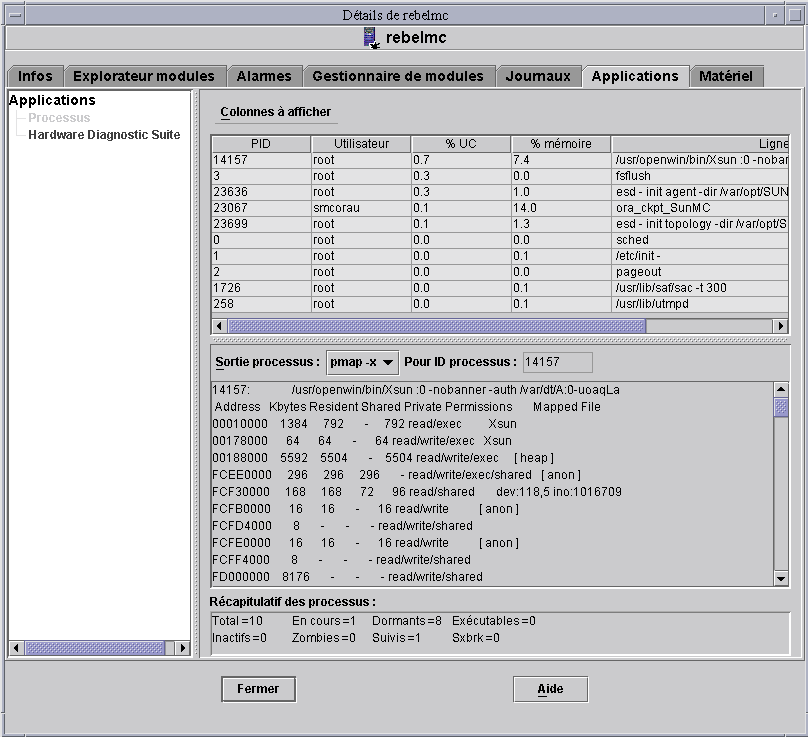

Cet onglet vous permet d'afficher et de sélectionner des informations détaillées sur les processus en cours d'exécution sur l'hôte ou le noeud sélectionné. Si vous avez installé des applications de marque tierce ou personnalisées, cet onglet vous permet aussi d'afficher des informations détaillées sur les processus en cours d'exécution dans les applications sélectionnées. L'affichage est continuellement mis à jour.
L'application Processus de la Figure 6–1 vous permet d'afficher et de sélectionner des informations détaillées sur les processus en cours d'exécution sur l'hôte ou le noeud sélectionné.
Le module Détails des processus Solaris doit être chargé pour utiliser le tableau des processus. Pour les instructions, reportez-vous à Pour charger un module. Si le module Détails des processus Solaris n'est pas chargé lorsque vous cliquez pour la première fois sur l'onglet Applications, vous devez procéder comme suit :
Fermez la fenêtre Détails.
Chargez le module Détails des processus Solaris.
Rouvrez la fenêtre Détails.
Le tableau suivant liste les propriétés qui sont disponibles dans le tableau des processus.

La fenêtre Sortie pour ID processus affiche les statistiques relatives à, au choix, pmap, pstack, pfiles ou pldd pour tout processus en surbrillance dans la fenêtre Processus.
Imprime la mappe des espaces d'adressage de chaque processus.
Imprime un suivi de la pile pour chaque processus léger (lwp) de chaque processus.
Rapporte les informations fstat et fcntl pour tous les fichiers dans chaque processus.
Imprime les bibliothèques dynamiques pour le processus.
Le champ Récapitulatif des processus répertorie les statistiques pour tous les processus, actifs ou non.

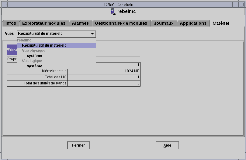

La fenêtre Détails - Matériel illustrée à la Figure 6–2 propose trois vues différentes des informations système :
Récapitulatif du matériel
Vue physique
Vue logique
Pour plus d'informations sur l'onglet Matériel pour un objet matériel donné, consultez le supplément relatif à votre plate-forme.
Le menu Vues permet d'accéder aux informations disponibles sur le matériel.
Le logicielle Sun Management Center affiche une table des ressources matérielles de l'hôte sélectionné. Vous trouverez ci-après certaines des valeurs types qui apparaissent dans la table Récapitulatif du matériel.
Nombre total des unités de bande connectées à l'hôte.
Il se peut que votre récapitulatif soit différent. Les ressources varient en fonction du type de l'objet qui est affiché dans la vue détaillée.
Le champ Total des disques n'affiche que le nombre des disques internes : les disques qui se trouvent dans des boîtiers annexes ne sont pas comptabilisés.

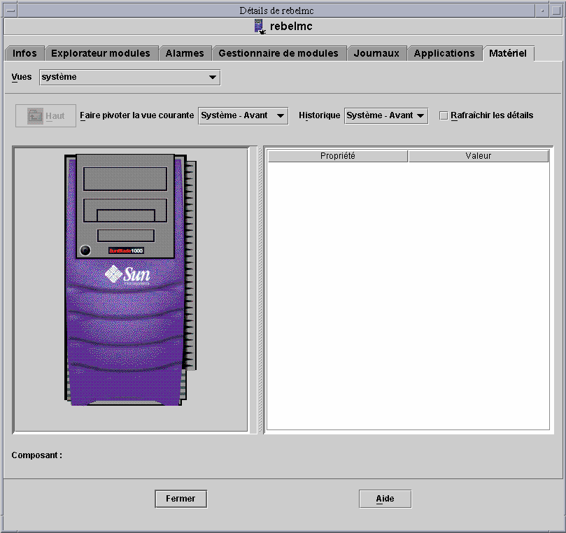

Lorsque vous sélectionnez l'option Vue physique - système, le logiciel affiche une image de qualité photographique de l'hôte sélectionné, s'il y en a une de disponible. Ces images ne sont pas disponibles pour tous les types de systèmes.
Cette fonction n'est disponible que si l'hôte est contrôlé par un agent de Sun Management Center.
Lorsque vous déplacez le pointeur de votre souris sur les différentes parties de l'image d'un système, certains composants sont mis en surbrillance. Des informations détaillées sur ces composants s'affichent dans la partie droite de la fenêtre. Leur chemin est indiqué dans le champ Composant dans le bas de la fenêtre.
S'il existe une alarme pour un composant, une ligne de couleur entoure le composant pour indiquer la gravité de l'alarme. Cette ligne vous permet d'identifier rapidement le composant défectueux.
Pour certains systèmes, vous pouvez choisir entre une vue de face, de dos ou de côté, en sélectionnant l'entrée correspondante dans le menu déroulant Faire pivoter la vue courante. Ces images ne sont pas disponibles pour tous les types de systèmes.
Pour certains systèmes, les images de certains composants, tels que les cartes UC et les cartes E/S, sont également disponibles. Dans ce cas, si lorsque vous déplacez le pointeur de votre souris sur les différentes parties de l'image d'un système, le pointeur prend la forme d'une main, cela indique qu'une image détaillée est disponible.
Cliquez sur un composant en surbrillance pour en afficher l'image détaillée. Lorsque vous n'avez plus besoin des détails de ce composant, cliquez sur Précédent pour revenir à la vue du système père.
Si un Sun StorEdge™ A5000, A5100, A5200 ou T3 est connecté au composant sur lequel vous avez cliqué, le menu déroulant Vues liste les périphériques connectés. Les périphériques raccordés sont listés sous le système auquel ils sont connectés. Les périphériques Sun StorEdge de la série A5000 sont affichés dans ce menu sous les noms sena(0), sena(1), etc.
Vous pouvez sélectionner et afficher l'un quelconque de ces périphériques de stockage depuis le menu Vues.
Le menu déroulant Historique vous permet de revoir une vue que vous avez affichée au préalable.
Cliquez sur le bouton Rafraîchir les détails pour mettre à jour les informations de la vue Propriété/Valeur dans la partie droite de la fenêtre Détails pour le composant physique sélectionné. Sinon les informations resteront celles chargées lorsque vous avez ouvert la vue physique.

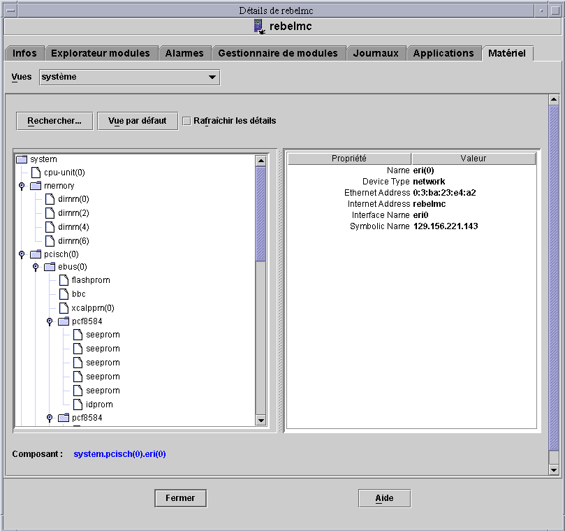

Le logiciel affiche la vue logique de la configuration d'un hôte, si ce dernier est contrôlé par un agent de Sun Management Center, comme illustré dans la figure suivante. Les vues logiques ne sont pas disponibles pour les hôtes ping.
Cliquez sur le bouton Rechercher pour afficher la fenêtre Rechercher. Cette fenêtre vous permet de rechercher des composants dans la topologie Vue logique dans la partie gauche de la fenêtre. Le composant trouvé est mis en surbrillance dans la vue topologique. Le nom du composant s'affiche dans le champ Composant situé sur la droite dans le bas de l'écran.
La fonction Rechercher fait la distinction entre les majuscules et les minuscules. Si la recherche ne trouve pas le composant recherché dans le système, le message d'erreur suivant s'affiche dans le bas de la fenêtre Détails.
Noeud introuvable |
La fonction Rechercher s'arrete à la première occurrence trouvée. Par exemple, si vous entrez le mot carte, elle s'arrête toujours à carte(0) . Pour trouver la correspondance suivante, cliquez sur le bouton Suite. Pour trouver une instance spécifique d'un nom, entrez ce nom de façon plus complète. Par exemple, carte(2).
Cliquer sur le bouton Tout développer/Vue par défaut développe/réduit toutes les icônes des composants de la zone réservée à la topologie (côté gauche) de la fenêtre. La figure suivante illustre une vue réduite.
Appuyez sur Tout développer pour afficher la vue topologique développée, comme indiqué dans la figure suivante.
Le bouton devient Vue par défaut. Lorsque vous appuyez sur Vue par défaut, la topologie réduit toutes les icônes dans la zone réservée à la topologie.
Les fonctions Rafraîchir les détails et Reconfiguration dynamique de la vue logique sont similaires à celles décrites pour la vue physique dans Bouton Rafraîchir les détails et Bouton Reconfiguration dynamique.
