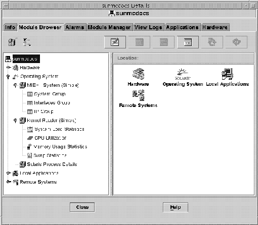

図 7–1 はホスト表示の例です。ホスト表示は、左側の階層 (ツリー) 表示と右側のコンテンツ表示から構成されます。ホスト階層表示は、ホストとモジュールの関係を表示します。この例では、オペレーティングシステムモジュールとして MIB-II システム (簡易) モジュールとカーネルリーダ (簡易) モジュールが読み込まれています。
「ブラウザ詳細」ウィンドウでは、アラームしきい値の設定と、監視データプロパティの表示やグラフ作成などが行えます。
