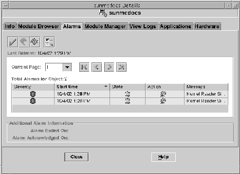

    注 –
    ボールドの見出しは、アラームテーブルのソート基準となる列です。下向きまたは上向きの矢印は、列のソート順を示します。たとえば、図 12–2 のアラームテーブルでは、開始日時を基準に、降順 (新しい順) にアラームをソートしています。これは、デフォルトのソート順です。
    図 12–2 「アラーム詳細」ウィンドウ
    「Alarms」タブが選択された状態で、2 つの重大アラームの情報を表示した「Details」ウィンドウ。
    ソート順の変更については、「アラームテーブルをソートする」を参照してください。

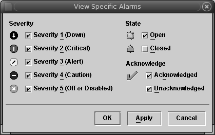

Procedureアラームテーブルをフィルタリングする
手順
  1. 「アラーム」タブが選択された「詳細」ウィンドウで、「オプション」メニューから「アラームの表示」を指定します。
    「指定されたアラームの表示」ダイアログボックスが表示されます。
    図 12–3 「指定されたアラームの表示」ダイアログ
    表示対象の全重大度の開状態のアラームを示した「View Specific Alarms」の選択ウィンドウ。
  2. 項目の横のボックスをクリックして、アラームテーブルに含める項目を選択します。
    選択したボックスごとにチェックマークが表示されます。このダイアログボックスで、テーブルに表示するアラームの重大度、状態、確認状況などが選択できます。
  3. 選択に同意します。
    • 選択に同意して「指定されたアラームの表示」ダイアログボックスを閉じるには、「了解」ボタンをクリックします。
    • に同意して「指定されたアラームの表示」ダイアログボックスをそのまま表示するには、「適用」ボタンをクリックします。
    アラームテーブルがフィルタリングされ、選択項目を反映して再表示されます。
