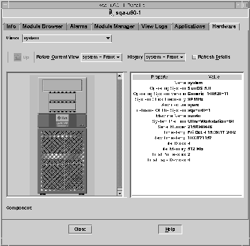

物理表示
物理表示のシステムオプションを選択すると、選択したホストの実物と同様の画像が表示されます。ただし、一部のシステムでは画像を表示することはできません。
注 –
この機能は、ホストが Sun Management Center エージェントによって監視されている場合にのみ使用可能です。
マウスポインタを表示中のシステム画像上で移動すると、いくつかのコンポーネントが強調表示されます。コンポーネントの詳細は、表示ウィンドウの右領域に表示されます。コンポーネントのパス名は、ウィンドウ下の「コンポーネント」フィールドに表示されます。
コンポーネントにアラームがあると、コンポーネントの周囲にアラームの重大度を示す色の線が表示されます。これにより、ユーザは、コンポーネントの障害を一目で識別することができます。
図 6–3 ハードウェア構成の物理表示とコンポーネントの詳細 (プロパティ表示/値表示)
「ハードウェア」タブが選択された状態でホストシステムの物理表示を表示した「詳細」ウィンドウ。
「現表示を回転」メニュー
一部のシステムでは、「現表示を回転」プルダウンメニューを通じて、正面表示、背面表示、側面表示などの切り替えを行うことができます。ただし、一部のシステムでは画像を表示することはできません。
システムによっては、コンポーネント (CPUボード、入出力ボードなど) の画像も表示することができます。システムの画像上でマウスポインタを移動すると、個々のコンポーネント上でポインタが矢印からハンドアイコンに変わります。
強調表示されたコンポーネントをクリックして詳細画像を表示します。コンポーネントの詳細を確認したら、「上へ」をクリックして親システムの画像に戻ります。

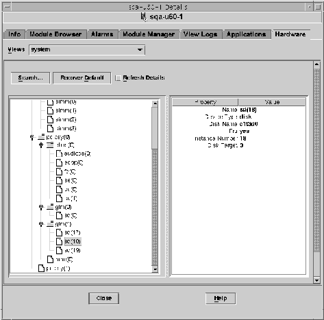

論理表示
論理表示は、 Sun Management Center エージェントで管理されるホストの構成を表示します (次の図を参照)。ただし、ping ホストでは表示できません。
図 6–4 ハードウェア構成の論理表示
「ハードウェア」タブが選択された状態でディスクの論理表示を表示した「詳細」ウィンドウ。
「検索」ボタン
「検索」ボタンをクリックすると、「検索」ウィンドウが表示されます。この「検索」ウィンドウで、表示ウィンドウの左側の論理表示トポロジでコンポーネントを検索することができます。検索されたコンポーネントは強調表示され、画面右下の「コンポーネント」フィールドにコンポーネント名が表示されます。
検索機能では大文字と小文字が区別されます。システムがコンポーネントを検出しない場合、「詳細」ウィンドウの下に次のようなエラーメッセージが表示されます。
ノードが見つかりません。
検索機能は、最初に発見したインスタンスで停止します。たとえば、board という文字を入力すると、検索機能は常に board(0) で停止します。次を検索する場合は、「次」ボタンをクリックします。特定のインスタンス名を検索する場合は、完全に名前を入力してください。たとえば、board(2) と入力します。
