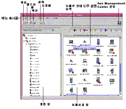

주 콘솔 창은 Sun Management Center의 주 사용자 인터페이스입니다. 이 창에서는 다음 기능을 제공합니다.
이 장에서는 다음 그림에 표시된 기능에 대하여 설명합니다.
그림 5–1 주 콘솔 창
Sun Management Center라는 이름의 창. 계층 뷰, 토폴로지 뷰, 메뉴 표시줄 및 창의 기타 절에 대한 설명선.

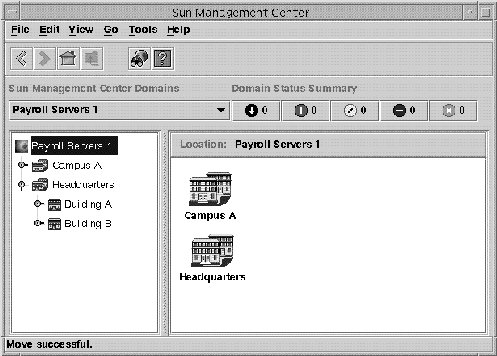

관리 도메인 뷰
관리 도메인을 작성하고 개체로 채우고 나면 이 관리 도메인의 계층 (트리) 뷰 및 토폴로지 (영역) 뷰에서 관리 도메인 및 해당 개체를 볼 수 있습니다.
관리 도메인 뷰를 사용하여 모니터링 및 관리 태스크를 지원하는 개체 모음을 구성할 수 있습니다. 건물, 서브넷 또는 기타 그룹 개체별로 호스트 집합을 그룹화할 수 있습니다. 관리 도메인의 모든 개체를 볼 수도 있고 선택한 개체(예: 관심이 있는 특정 기능을 지원하는 서버)만 볼 수도 있습니다.
관리 도메인 뷰는 관리 도메인에 포함된 개체를 보여줍니다. 개체에는 관리 도메인 및 관리 도메인에 포함된 그룹과 호스트가 해당됩니다.
다음은 관리 도메인의 예를 보여주는 그림입니다. 이 예에서 Payroll Servers 1은 급여 관리 부서에 있는 모든 호스트 시스템으로 구성된 관리 도메인을 나타냅니다. 호스트 시스템이Campus A와 Campus B라는 두 곳에 있습니다. Campus B에는 건물 하나(Building B)가 있고, 이 건물에는 두 대의 호스트 시스템, Payroll 1과 Payroll 2가 있습니다.
그림 5–2 관리 도메인의 예
Sun Management Center 창에 주변 텍스트로 설명이 첨부된 Campus, Building 및 Payroll 조직의 관리 도메인 뷰가 표시되어 있습니다.
유사한 유형의 관리 도메인을 작성하도록 선택할 수 있습니다. 예를 들어, 건물 대신에 서브넷별로 시스템을 그룹화할 수 있습니다. 모니터링 활동을 가장 잘 지원하는 계층에 관리 도메인 및 관리 도메인의 하위 그룹을 작성해야 합니다.
관리 도메인에 대한 자세한 정보는 2 장, Sun Management Center 관리 도메인 사용을 참조하십시오.
