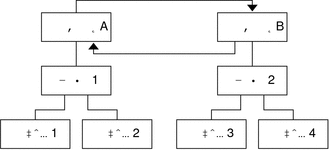

자신을 참조하는 관리 도메인을 만들지 마십시오. 예를 들어, 관리 도메인 A가 관리 도메인 B를 참조하고 관리 도메인 B가 관리 도메인 A를 참조하게 해서는 안 됩니다.
두 관리 도메인이 서로 모니터해야 할 경우 순환식 도메인 참조를 만들지 마십시오. 대신, 도메인 구성원을 만듭니다. 예를 들어, 다음 그림에 표시된 것처럼 도메인 A와 B 아래에 그룹을 만듭니다.
그림 2–4 원격 관리 도메인에 대한 성공적인 교차 모니터링 설정
이전 텍스트에 설명된 대로 개념 다이어그램이 원격 교차 모니터링을 보여 주고 있습니다.
원격 참조를 만들 때 도메인 A는 도메인 B의 그룹 2를 참조하고, 도메인 B는 도메인 A의 그룹 1을 참조할 수 있습니다.
