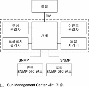

서버 계층은 그림 1–2에 묘사된 대로 다음 구성 요소를 포함합니다.
그림 1–2 Sun Management Center 서버 계층
이 다이어그램은 위에 나열된 서버 계층 구성 요소 간 통신과 SNMP를 통한 로컬 및 원격 에이전트와의 통신을 보여 줍니다.
서버 구성 요소는 서버 계층의 핵심입니다. 서버 구성 요소는Java 서버와 웹 서버라는 두 가지 서버로 구성됩니다. Java 서버와 웹 서버 모두 다중 스레드됩니다. 이러한 서버에서는 다양한 Sun Management Center 사용자의 여러 데이터 요청을 처리할 수 있습니다.
토폴로지 관리자는 사용자 관리 도메인 관리 및 관리 대상 개체 토폴로지 정렬 등의 서비스를 제공합니다.
트랩 처리기는 트랩을 관련 구성 요소에 기록 및 전달하는 중앙 집중식 SNMP 트랩 수용기입니다. 이 서버 계층 구성 요소는 모든 경보 알림을 수신하는 역할을 합니다.
구성 관리자는 서버와 에이전트에 보안 서비스를 제공합니다.
이벤트 관리자는 에이전트에서 이벤트 정보를 수신합니다. 이러한 이벤트는 콘솔로 전달되는 경보를 트리거할 수 있습니다.

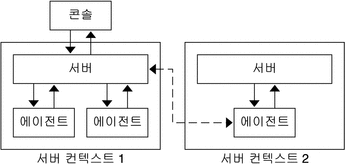

서버 계층 및 에이전트 계층을 묶어 Sun Management Center 서버 컨텍스트라고 합니다. 콘솔을 시작할 때 특정 서버 컨텍스트로 로그인하게 됩니다. 해당 서버로 정보를 전송한 에이전트의 관리 대상 개체는 같은 서버 컨텍스트에 속합니다.
관리 대상 개체는 같은 서버 컨텍스트 또는 원격 서버 컨텍스트에 속할 수 있습니다. 원격 서버 컨텍스트의 관리 대상 개체는 다른 서버에 정보를 전송합니다. 같은 서버 컨텍스트의 관리 대상 개체는 사용자의 콘솔에 연결되어 있는 서버 호스트에 정보를 전송합니다.
기본적으로 Sun Management Center 소프트웨어는 같은 서버 컨텍스트의 개체를 관리하지만 원격 서버 컨텍스트의 개체는 모니터만 합니다. “관리” 및 “모니터”에 대한 정확한 정의는 용어집을 참조하십시오. 서버 컨텍스트 및 보안에 대한 자세한 정보는 Sun Management Center 원격 서버 액세스를 참조하십시오.
그림 1–3 서버 컨텍스트에 콘솔 로그인
이 흐름도에서는 두 서버 컨텍스트에서 하나의 콘솔에 정보를 보내는 경우를 보여 주고 있습니다.

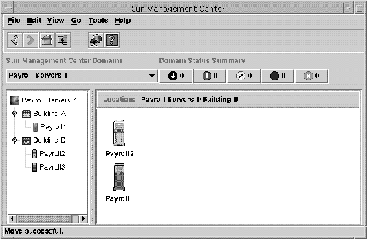

Sun Management Center 소프트웨어는 관리 도메인과 그 구성원을 시각적으로 표시합니다. 그림 1–4는 예를 나타냅니다.
다음 예에서 호스트 Payroll2는 Building B 그룹에 속하며 이 그룹은 Payroll Servers 1 관리 도메인에 속합니다.
그림 1–4 관리 도메인과 그 구성원이 표시된 Java 콘솔 창
Sun Management Center라는 제목이 표시된 창에 관리 도메인과 그 구성원이 표시되어 있습니다.
Linux 호스트는 일반 Linux 아이콘으로 식별됩니다. 영역 에이전트는 중앙에 “Z” 기호가 있는 일반 아이콘으로 식별됩니다.
