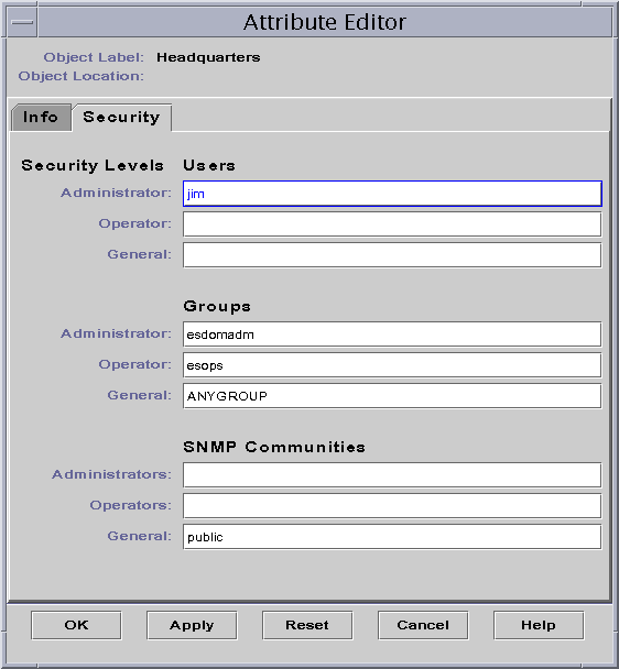

Procedure관리 도메인에 대한 보안 설정
관리 도메인 속성 편집기는 선택한 관리 도메인에 대한 추가 정보와 관리 도메인의 동작을 제어하는 규칙에 대한 추가 정보를 제공합니다. 관리 도메인에 대한 보안 정보를 편집하려면 속성 편집기를 사용합니다.
주 –
각 속성 편집기는 선택한 개체의 유형에 따라 하나 이상의 탭 버튼을 표시합니다.
단계
  1. 다음 중 하나의 방법으로 속성 편집기에 액세스합니다.
    • 주 콘솔 창의 계층 뷰에서 관리 도메인 아이콘을 마우스 오른쪽 버튼으로 누릅니다. 팝업 메뉴에서 속성 편집기를 선택합니다.
    • 주 콘솔 창의 파일 메뉴에서 도메인 관리자를 선택합니다. 그런 다음 관리 도메인을 선택하고 보안 버튼을 누릅니다.
  2. 아직 선택하지 않은 경우 속성 편집기 창에서 보안 탭을 누릅니다.
    다음 그림과 같이 보안 정보가 속성 편집기 창에 나타납니다.
    그림 2–2 관리 도메인에 대한 속성 편집기
    보안 탭이 선택된 속성 편집기 창에 한 명의 관리자 사용자, 여러 기본 그룹 및 기본 SNMP 커뮤니티가 표시되어 있습니다.
  3. 해당 필드에 사용자 및 관리자 그룹의 이름을 입력합니다.
    사용자 및 그룹에 대한 자세한 정보는 18 장, Sun Management Center 보안을 참조하십시오.
  4. 변경 사항을 적용하고 속성 편집기 창을 닫으려면 확인 버튼을 누릅니다.
