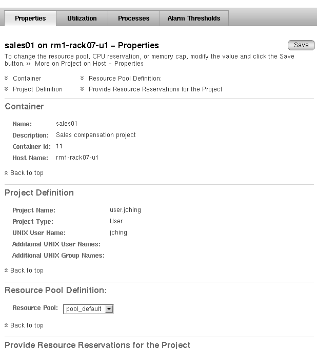

또한 각 프로젝트 인스턴스에는 해당 고유 자원 풀 연결 또는 자원 예약 변경에만 사용되는 등록 정보 시트가 있습니다. 이 등록 정보 시트를 사용할 경우 한 번에 한 프로젝트를 변경할 수 있습니다. 예를 들어, 현재 최소 CPU 예약 또는 현재 메모리 캡을 늘릴 수 있습니다. 새 값이 변경되고 나면 변경 사항이 효력을 발생합니다. 비활성 프로젝트의 자원 경계에 대한 수정 작업은 프로젝트를 재활성화할 때까지 효력을 발생하지 않습니다.
다음 예는 sales01 프로젝트 인스턴스에 대한 전체 등록 정보 시트를 표시합니다.
그림 4–1 샘플: 자원 예약 및 자원 풀 변경을 위한 등록 정보 시트
프로젝트 등록 정보 시트 화면

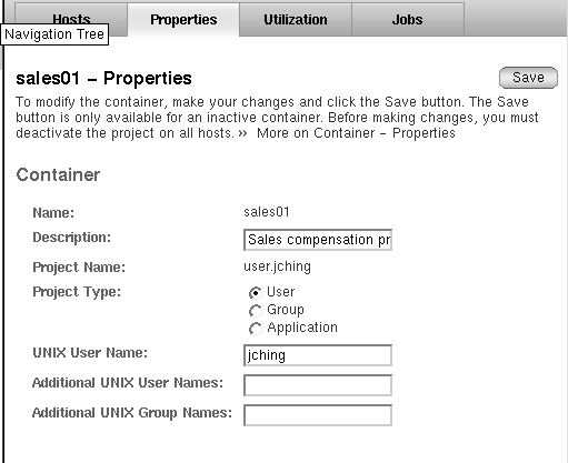

컨테이너 뷰에서 컨테이너를 수정할 수 있는 개별 등록 정보 시트를 사용할 수 있습니다. 한 번에 한 컨테이너를 변경할 수 있습니다. 자원 변경 작업 기능을 사용하여 컨테이너를 변경할 수 없습니다.
다음 예는 sales01 프로젝트 인스턴스 변경에 대한 전체 등록 정보 시트를 표시합니다.
그림 4–2 샘플: 컨테이너 수정을 위한 등록 정보 시트
컨테이너 수정을 위한 등록 정보 시트 화면

Procedure등록 정보 시트를 사용하여 컨테이너 수정
단계
  1. 컨테이너 관리자 GUI가 열려 있지 않은 경우, 컨테이너 관리자 GUI 시작에 설명된 대로 액세스합니다.
  2. 컨테이너 뷰를 선택합니다.
  3. 컨테이너를 선택합니다.
    • 컨테이너가 활성 프로젝트에 대해 현재 사용되지 않는 경우, 탐색 창에서 컨테이너 그룹을 선택합니다. 이 방법은 오른쪽 창에 컨테이너 및 그룹 표를 표시합니다. 표에서 프로젝트를 선택합니다.
    • 컨테이너가 활성 프로젝트와 함께 사용되는 경우, 탐색 창에서 컨테이너를 선택합니다. 필요한 경우, 다른 컨테이너 그룹을 눌러 개별 컨테이너의 목록을 확장합니다. 이 방법은 프로젝트 인스턴스를 비활성화할 수 있는 이 컨테이너 정의와 연결된 호스트 표를 표시합니다.
      주 –
      등록 정보를 변경하려면 이 컨테이너를 사용하는 모든 프로젝트 인스턴스가 비활성화되어야 합니다. 인스턴스가 상태를 활성화로 표시하는 경우, 모든 호스트를 선택한 후 이 컨테이너와 연결된 호스트 표의 비활성화 버튼을 사용합니다.
  4. 오른쪽 창에서 등록 정보 탭을 선택합니다.
    선택한 컨테이너에 대한 등록 정보 시트가 나타납니다. 텍스트 필드에서 다음 변경 사항을 수행할 수 있습니다.
    • 설명 – 컨테이너에 대한 설명을 제공합니다.
    • 프로젝트 유형 – 사용자, 그룹 또는 응용 프로그램을 제공합니다.
    • UNIX 사용자 이름 – UNIX 사용자 이름에 대한 기존 항목을 변경합니다.
    • 추가 사용자 – 기존 항목을 변경하거나 추가 유효한 UNIX 사용자 이름을 제공합니다. 쉼표를 사용하여 복수 항목을 분리합니다.
    • 추가 그룹 – 기존 항목을 변경하거나 추가 유효한 UNIX 그룹 이름을 제공합니다. 쉼표를 사용하여 복수 항목을 분리합니다.
    주 –
    저장 버튼이 사용 불가능하고 텍스트 필드가 회색 처리된 경우, 하나 이상의 컨테이너에 컨테이너를 사용합니다. 이 컨테이너 정의와 연결된 호스트 표에 나열된 모든 호스트에 대해 상태가 비활성화임을 확인합니다. 상태가 활성화로 표시된 경우, 비활성화해야 합니다.
  5. [저장]을 눌러 변경 사항을 저장합니다.
    등록 정보 시트가 열려 있습니다.
Procedure등록 정보를 사용하여 프로젝트 수정
이 절차를 사용하여 한 프로젝트에 대해서만 자원 풀 또는 자원 예약을 변경합니다. 복수 프로젝트에 동일한 변경을 수행하려는 경우, 자원 변경 작업을 사용한 프로젝트 수정을 참조하십시오.
단계
  2. 원하는 프로젝트 인스턴스를 선택하려면 다음 방법에서 선택합니다.
    • 프로젝트가 연결된 호스트의 이름을 알고 있는 경우, 호스트 뷰의 탐색 창에서 호스트를 선택합니다. 그런 다음 호스트와 연결된 모든 프로젝트를 나열하는 표에 액세스하려면 오른쪽 창의 프로젝트 탭을 선택합니다.
    • 프로젝트의 이름을 알고 있는 경우, 컨테이너 뷰의 탐색 창에서 해당 이름을 선택합니다. 오른쪽 창에서 이 컨테이너 정의와 연결된 호스트 표가 나타납니다.
    주 –
    등록 정보를 변경하려면 모든 프로젝트를 비활성화해야 합니다. 프로젝트가 활성화로 상태를 표시하는 경우, 계속하기 전에 비활성화 버튼을 사용합니다. 두 뷰에 있는 표에 모두 이 버튼이 있습니다.
  3. 이전 단계에서 선택한 방법에 따라 표에서 프로젝트 또는 호스트의 이름을 선택합니다.
    프로젝트 인스턴스에 대한 등록 정보 시트가 표시됩니다.
  4. 원하는 변경을 수행하십시오.
    주 –
    (Solaris 10) 프로젝트의 자원 풀을 변경하는 것이 불가능합니다.
    • 자원 풀 정의. 프로젝트가 연결된 풀을 변경하려면 드롭 다운 메뉴에서 선택합니다.
    • CPU 예약(CPU 공유). 텍스트 상자에 정수로 새 값을 제공합니다.
    • 메모리 캡(MB). 텍스트 상자에 새 값을 제공합니다.
    • 공유 메모리(MB). 텍스트 상자에 새 값을 제공합니다.
  5. 저장을 누릅니다.
    자원 예약에 대한 요청된 변경이 저장되었습니다.
  6. (선택 사항) 프로젝트를 재활성화하려면 단계 3에서 사용한 표로 돌아가서 활성화를 누릅니다.
