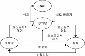

프로젝트 상태
프로젝트는 사용자가 응용 프로그램에 대해 설정하는 자원 소비 경계를 실제로 실행하지 않습니다. 대신 최소 CPU 예약 및 메모리 캡이 제공되고 프로젝트가 활성화된 이후, Solaris 커널은 이러한 경계를 실행하기 시작합니다. 프로젝트를 사용하기 전에 프로젝트 상태에 대해 자세히 이해해야 합니다. 프로젝트는 다음 세 가지 상태, 즉정의됨, 활성화 및 비활성화의 세 가지가 될 수 있습니다.
그림 3–2 프로젝트 상태
프로젝트 상태를 표시하는 그림. 주위 텍스트는 컨텍스트를 설명합니다.
프로젝트는 수명 주기 동안 이러한 상태 사이를 이동할 수 있습니다.
컨테이너 및 프로젝트
컨테이너는 프로젝트가 완전히 형성되지 않은 초기 단계에서 만들어집니다. 각 프로젝트는 고유 이름을 가져야 하며 데이터베이스에 일정하지 않게 저장할 수 있습니다.
그림 3–2에서는 컨테이너가 호스트와 연결된 후 프로젝트가 활성 상태로 이동하는 것을 보여줍니다. 비활성 프로젝트는 비활성화된 후 정의됨 상태로 다시 이동할 수 있으며, 더 이상 호스트와 연결되지 않습니다.

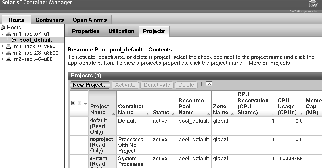

호스트에 연결된 모든 프로젝트 인스턴스에 대한 정보가 프로젝트 테이블에 나열되어 있습니다.
다음 그림은 기본 풀에 연결된 호스트 뷰를 프로젝트 테이블과 함께 보여 줍니다.
그림 3–5 샘플: 프로젝트 테이블을 보여주는 호스트 뷰
호스트 뷰의 프로젝트 테이블 스크린 캡처. 주위 텍스트는 컨텍스트를 설명합니다.
프로젝트 테이블에는 프로젝트에 대한 정보가 제공되며 각 행에 하나의 프로젝트에 대한 세부사항이 표시됩니다. 프로젝트 테이블에는 다음 데이터가 제공됩니다.
프로젝트 이름
프로젝트 이름
컨테이너 이름
컨테이너 이름
상태
프로젝트 상태: 활성 및 비활성
자원 풀 이름
프로젝트가 바인드되는 자원 풀입니다.
영역 이름
프로젝트가 상주하는 영역 이름입니다. Solaris 8 및 Solaris 9 호스트의 경우, 영역 이름은 항상 전역입니다.
CPU 예약(CPU 공유)
프로젝트에 대해 설정된 최소 CPU 공유
CPU 사용량(CPU)
프로젝트가 사용하는 CPU 용량
메모리 캡(MB)
최대 메모리 한계(MB 단위)
메모리 사용량(MB)
프로젝트에서 사용한 메모리(MB 단위)
공유 메모리(MB)
프로젝트 내에서 실행되는 프로세스에서 사용할 수 있는 총 메모리 양(MB 단위)

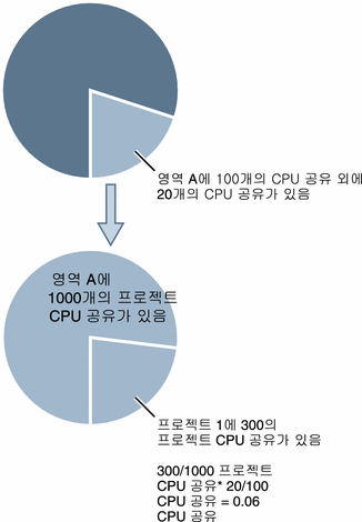

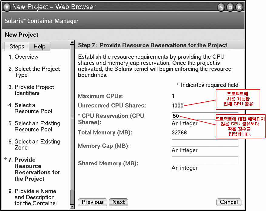

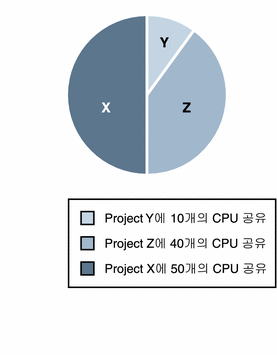

프로젝트에 필요한 CPU 공유 양을 예약할 때 정수로 CPU 양을 할당합니다. 예를 들어, 25, 1, 37 등은 모두 유효한 양입니다. 공유라는 용어를 사용하여 프로젝트에 할당되어 있는 시스템의 CPU 자원 일부를 정의합니다. 다른 프로젝트에 비례하여 한 프로젝트에 많은 수의 CPU 공유를 할당하면 해당 프로젝트가 페어 쉐어 스케줄러로부터 더 많은 CPU 자원을 받습니다.
CPU 공유는 CPU 자원의 백분율과 같지 않습니다. 공유는 다른 작업 부하와 관련하여 작업 부하의 상대적인 중요성을 정의하는 데 사용됩니다. 예를 들어, 판매 프로젝트가 마케팅 프로젝트보다 두 배 중요한 경우, 판매 프로젝트에 마케팅 프로젝트의 두 배 만큼 공유를 할당해야 합니다. 할당하는 공유 수와는 무관합니다. 판매 프로젝트 공유 2개와 마케팅 프로젝트 공유 1개는 판매 프로젝트 공유 18개와 마케팅 프로젝트 공유 9개와 동일합니다. 두 경우 모두 판매 프로젝트가 마케팅 프로젝트보다 두 배의 CPU 양이 지정되었습니다.
CPU 공유는 보다 자세하게 다음 두 개의 범주로 나눌 수 있습니다.

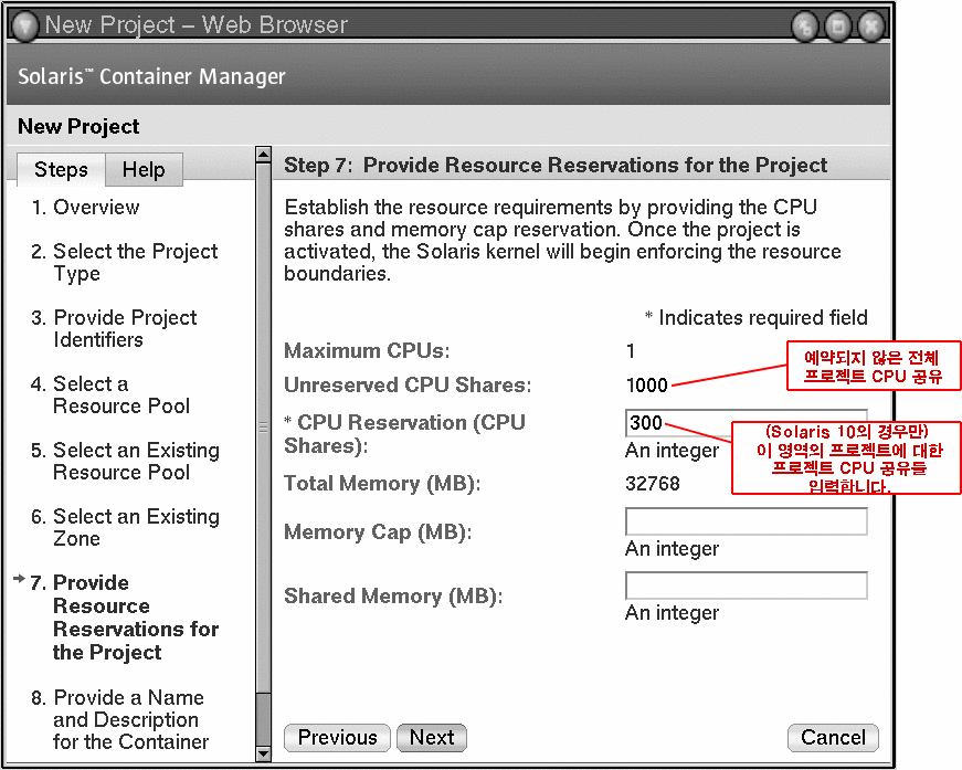

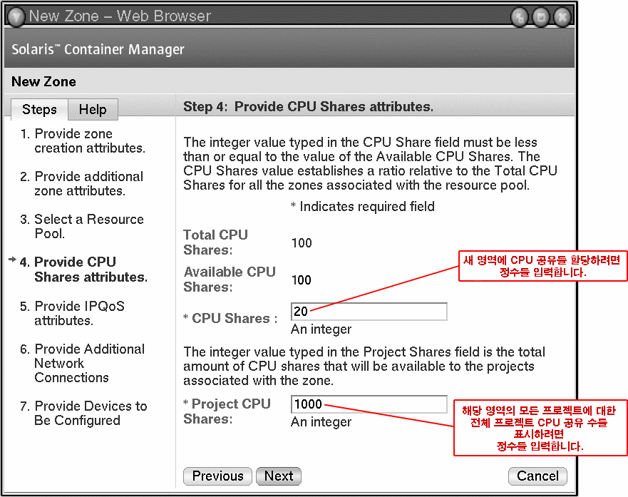

풀 또는 프로젝트 작성 중 할당되는 CPU 공유
Solaris 8 OS를 실행하는 호스트에서는 하나의 자원 풀 pool_default만 사용할 수 있습니다. pool_default에는 100 CPU 공유 값이 들어 있습니다.
Solaris 9 및 Solaris 10 OS를 실행하는 호스트에서는 새 자원 풀을 만들 때 해당 풀에 대한 CPU 공유 값을 설정해야 합니다. Solaris Container Manager에서 기본 값을 제공하지만 사용자는 원하는 정수 값을 입력할 수 있습니다. 일부 시스템 관리자는 자원 풀에 사용할 수 있는 CPU당 100개의 CPU 공유 방식을 사용합니다. 예를 들어, 1개의 CPU가 있는 풀 하나에 100개의 CPU 공유를 할당합니다.
이 풀의 경우Project X, Project Y 및 Project Z로 이루어진 세 개의 프로젝트가 있다고 가정합니다. 가장 중요한 프로젝트인 Project X에 50개의 CPU 공유를 할당하고, 다음 프로젝트인 Project Y와 Project Z에는 각각 10개 및 40개의 공유를 할당합니다.
그림 3–8 프로젝트 CPU 공유
프로젝트의 CPU 공유
새 프로젝트 마법사를 사용하여 프로젝트를 작성할 때 해당 프로젝트에 CPU 공유를 할당합니다. 새 마법사에서 예약되지 않은 CPU 공유를 보여주므로 사용자는 사용 가능한 CPU 공유를 확인하고 적절한 양을 프로젝트에 할당할 수 있습니다.
그림 3–9 CPU 공유
프로젝트에 CPU 공유 할당

새 영역 마법사를 사용하여 영역을 작성하는 동안 CPU 공유 및 프로젝트 CPU 공유를 할당합니다. 새 영역 마법사의 4단계에서 자원 풀을 선택합니다. 마법사에서 해당 풀에 대한 전체 CPU 공유 및 전체 사용 가능한 CPU 공유를 표시합니다.
자원 풀에서 이 영역에 할당하려는 CPU 공유에 값을 입력합니다. 이 정수는 풀에 대한 전체 사용 가능 CPU 공유 수보다 작거나 같아야 합니다.
그림 3–10 영역 공유
영역에 CPU 공유 할당
풀에 100개의 전체 사용 가능 CPU 공유가 있는 경우, 이 영역에 100개의 공유 모두 또는 일부를 할당할 수 있습니다. 이 예제에서 자원 풀로부터 20개의 CPU 공유를 영역에 할당한다고 가정합니다.
영역 작성 중 할당되는 프로젝트 CPU 공유
새 영역 마법사의 4단계에서 프로젝트 CPU 공유도 입력할 수 있습니다. 이 필드는 영역 안의 프로젝트에 할당되는 CPU 공유 수를 지정합니다. 이 값을 만들 때 해당 영역에 대한 프로젝트 CPU 공유 값을 설정하게 됩니다. 모든 정수를 입력할 수 있습니다. 입력하는 정수에 따라 얻으려는 값이 결정됩니다.
예를 들어, 영역 A에 대한 프로젝트 CPU 공유를 1000으로 할당한다고 가정합니다. 물리적 수준에서 1000 프로젝트 CPU 공유는 자원 풀에서 상속된 20 CPU 공유를 1000 공유로 나눈 값입니다. 이 예제에서 1개의 프로젝트 CPU 공유와 CPU 공유 사이의 관계를 보여주는 공식은 다음과 같습니다.
1 프로젝트 CPU 공유 = 20(영역에 할당된 CPU 공유 수)/1000(프로젝트 CPU 공유 수) = 0.02 CPU 공유
영역 A에서 프로젝트 1을 작성할 때 프로젝트 1은 공유를 자원 풀에서 직접 가져오지 않고 영역에서 가져옵니다. 영역 A에서 프로젝트 1에 300 공유가 할당되면 300 프로젝트 CPU 공유 또는 300/1000 x 20/100 = 0.06 CPU 공유가 됩니다.
그림 3–11 영역 CPU 공유

새 프로젝트 마법사를 호출할 때 프로젝트 CPU 공유를 프로젝트에 할당합니다. 새 프로젝트 마법사의 7단계에서 프로젝트에 자원 예약을 제공한 다음 CPU 예약(CPU 공유)으로 레이블된 필드에 프로젝트 CPU 공유를 입력합니다. 이 작업은 Solaris 10 호스트에서 영역에 프로젝트를 만드는 경우에만 적용됩니다.
그림 3–12 프로젝트 CPU 공유
프로젝트에 프로젝트 CPU 공유 할당
주 –
Solaris 8 또는 Solaris 9 호스트에서 프로젝트를 작성할 때 예약되지 않은 CPU 공유 필드를 사용하여 CPU 공유를 입력합니다(프로젝트 CPU 공유 아님).
주의 – 주의 –
