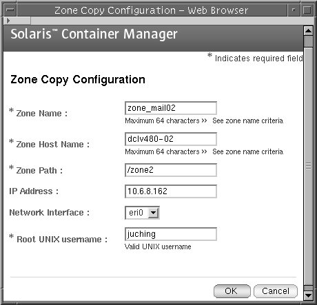

  6. 영역 복사 버튼을 누릅니다.
  7. 적절한 매개변수를 입력하고 확인을 누릅니다.
    그림 6–5 영역 복사 창
    영역 복사의 속성
    영역 복사를 수행하는 동안 다음 속성에서 기본값을 사용합니다.

    영역이 복사되어 “실행 중” 상태인 경우 이러한 속성의 기본값을 변경할 수 있습니다.
    영역 테이블의 정보는 새 영역으로 업데이트됩니다. 영역이 복사되면 “구성 완료” 상태가 됩니다. 전역 영역에서 특정 패키지를 상속하면 해당 영역이 “실행 중” 상태로 변경됩니다.
