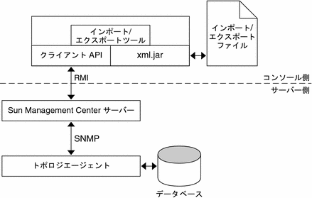

トポロジのインポートとエクスポートアーキテクチャー
トポロジのインポートユーティリティーとエクスポートユーティリティーは、クライアント API を介して Sun Management Center のサーバーと通信します。インポートおよびエクスポート ASCII ファイルは、コンソールシステムに常駐します。このファイルは、クライアント API 経由でサーバーに情報を提供します。サーバーはトポロジエージェントにこの情報を送信し、このエージェントがトポロジデータベースと対話します。次の図は、これらのユーティリティーをサポートするソフトウェア構造を示したものです。
図 19–1 トポロジのインポートおよびエクスポートのソフトウェア構造
インポートおよびエクスポートファイルとコンソール側のインポートおよびエクスポートツールの通信経路を示した図。 インポートおよびエクスポートツールはサーバー側のトポロジエージェントを通してデータベースに通信している。
