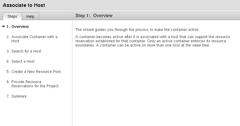

ホストに関連付けウィザードで、既存のコンテナを使用して有効なプロジェクトを新規に作成できます。無効なプロジェクトを有効にするか、有効なプロジェクトを無効にするには、ボタンを使用します。

  4. 「ホストに関連付け」ボタンをクリックします。
    ホストに関連付けウィザードが表示されます。
    ホストに関連付けウィザードの画面

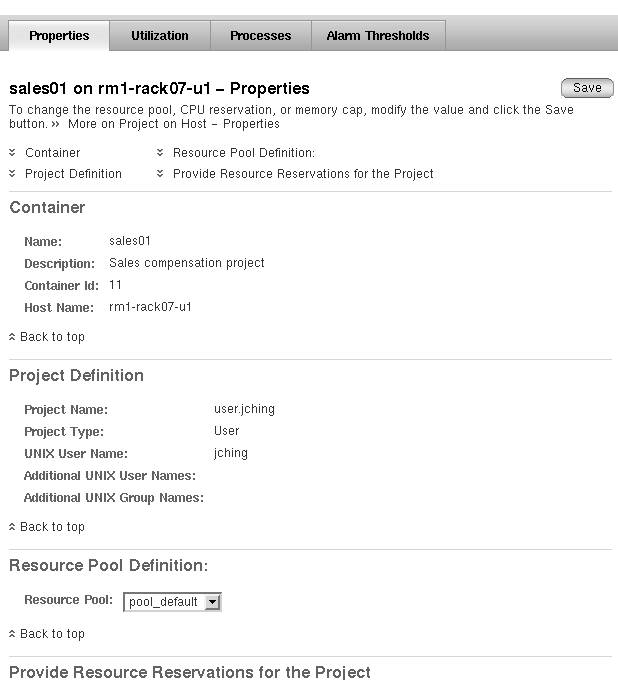

各プロジェクトインスタンスには、固有のリソースプールの関連付けまたはリソース予約だけを変更するためのプロパティシートもあります。このプロパティシートを使用するときは、一度に 1 プロジェクトずつ変更できます。たとえば、現在の最小 CPU 予約数または現在のメモリーキャップを増加できます。変更内容は、値を保存すると有効になります。無効なプロジェクトのリソース境界への変更は、プロジェクトを有効にするまで有効になりません。
sales01 プロジェクトインスタンスのプロパティシートの例を次に示します。
図 4–1 例: リソース予約とリソースプールを変更するプロパティシート
プロジェクトのプロパティシートの画面

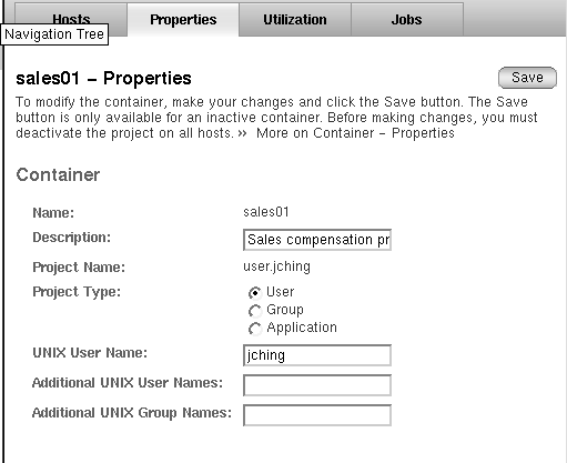

コンテナ表示から、コンテナを変更できる別のプロパティシートを使用できます。一度に 1 コンテナ ずつを変更できます。リソース変更ジョブ機能を使用して複数のコンテナを変更することはできません。
図 4–2 例: コンテナを変更するプロパティシート
コンテナを変更するプロパティシートの画面
デフォルトプロジェクトのプロパティは変更できません。したがって、デフォルトプロジェクトを選択した場合は、どちらのプロパティシートも使用できません。
注 –
コンテナまたは無効なプロジェクトのプロパティだけを変更できます。プロパティを変更するには、その前にプロジェクトが関連付けられているすべてのホストで有効なプロジェクトを無効にする必要があります。変更内容を保存したら、プロジェクトを有効にできます。
