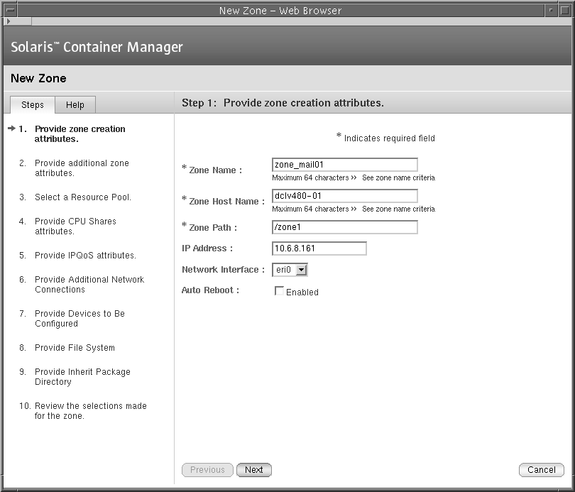

    図 6–1 ゾーン作成時のパラメータのウィンドウ
    ゾーン作成時のパラメータ
  6. 各フィールドに、ゾーン名、ゾーンのホスト名、ゾーンパス、IP アドレス、およびネットワークインタフェースの適切な値を入力します。
    ゾーンのホスト名は、仮想ホストとしてのゾーンの一意の名前です。ホスト名やマシン名ではありません。
    ゾーンパスは、ルート (/) ディレクトリを基準とした絶対パスです。
    注 –
    「ゾーンのパス」フィールドに指定したディレクトリが存在する場合は、ルートディレクトリのアクセス権が 700 でなければ、ゾーンは作成されません。
    「ゾーンのパス」フィールドに指定したディレクトリが存在しない場合は、Solaris Container Manager によってこの名前のディレクトリが作成され、ルートディレクトリに 700 のアクセス権が割り当てられます。
    各ゾーンには、ゾーンが「インストール済み」の状態から「準備完了」の状態に移行したときにネットワークインタフェースを設定できます。

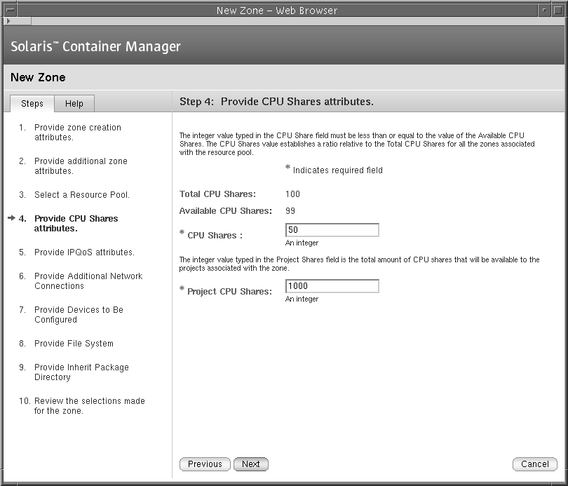

  12. 「CPU シェア数」フィールドと「プロジェクトの CPU シェア数」フィールドに適切な値を入力します。
    図 6–2 CPU シェア数のウィンドウ
    ゾーンの CPU シェア数
    「CPU シェア数」フィールドには、リソースプールからこのゾーンに割り当てる CPU シェア数を指定します。この数は、リソースプールで使用可能な CPU シェア数以下である必要があります。
    「プロジェクトの CPU シェア数」フィールドには、ゾーン内のプロジェクトに割り当てる CPU シェア数を指定します。

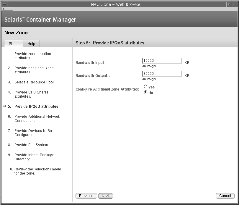

  13. (省略可能) IPQoS (IP quality of service) 機能の最小の入力帯域幅と出力帯域幅を入力します。
    図 6–3 IPQoS の属性のウィンドウ
    IPQoS 機能の属性
