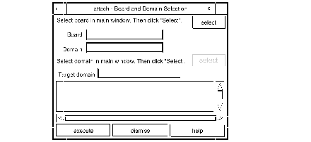

attach - Board and Domain Selection ウィンドウが表示されます(図 2-1)。
上側の select ボタンをクリックします。
Board フィールドには情報が自動的に入力されます。ボードがドメインに属している場合は、同様に Domain にも自動的に情報が入力されます (手動でこのフィールドを編集することもできます)。
Hostview のメインウィンドウの View メニューから、ボードを接続するドメインを選択します。
下側の select ボタンをクリックします。
Target Domain フィールドに情報が自動的に入力されます (手動でこのフィールドを変更することもできます)。
execute ボタンをクリックします。
