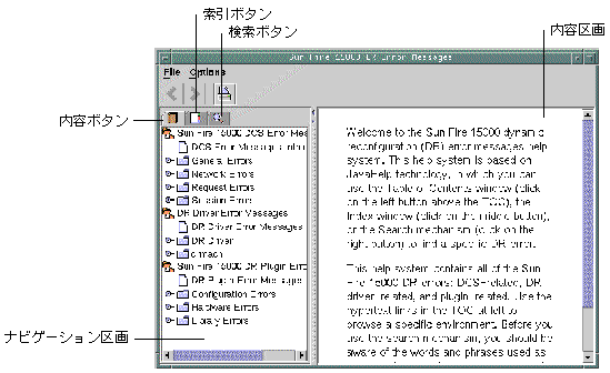

標準的な JavaHelp システムビューア hsviewer によって、DR エラーメッセージヘルプシステムが表示されます。このビューアは、図 3-1 に示すように、ツールバーと 2 つの区画 (内容区画とナビゲーション区画) からなります。
図 3-1 hsviewer GUI コンポーネント
JavaHelp の目次
DR エラーメッセージは、図 3-1 に示すように、エラーのタイプによって論理グループに分けられます。これらのグループは、目次の最上位項目見出しとして表示される主要トピックを表します。エラーメッセージの番号と簡易テキストが、各グループ名の下に表示されます。

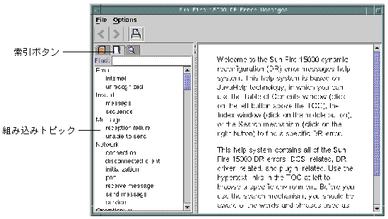

JavaHelp の索引
DR エラーメッセージは索引が付いているため、主要トピックが索引表示に現れます (図 3-2)。索引トピックの一部は、組み込みが適切と判断された場合には組み込まれます。これらのトピックでは、組み込まれたトピックだけがエラーメッセージへのリンクになります。

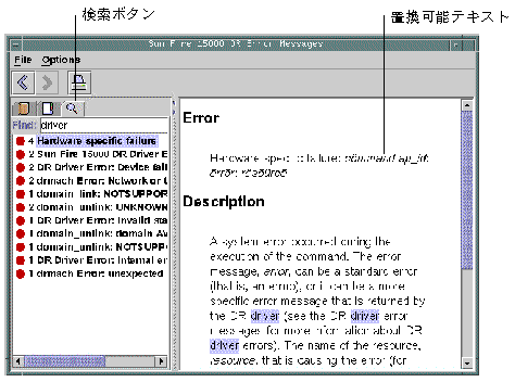

JavaHelp の検索
DR エラーメッセージヘルプシステムには全文検索機能があります。検索データベースは、エラーメッセージヘルプファイルに索引を付けることによって作成されます。
エラーメッセージを検索する前に、そのエラーメッセージのテキストの特定の文字列を検索してください。また、置換可能な文字列として処理されるため、数値を使用しないでください。エラーメッセージ JavaHelp システムのウィンドウを以下に示します。
