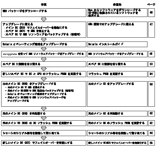

以下の節で説明しているタイプ 2 インストールの場合に従うべき手順を示した図
タイプ 2 アップグレードを開始するには、SMS ソフトウェアのダウンロードへ進んでください。
