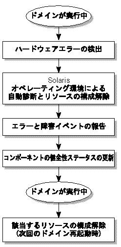

ドメイン停止を伴うハードウェアエラー
図 5-1 は、SMS 診断エンジンによって dstop を伴うハードウェアエラーが特定されたときに実行される、基本的な診断およびドメイン回復手順です。
図 5-1 ドメイン停止を伴うハードウェアエラーに対する自動診断および自動回復プロセス
図 5-1 のプロセスについて、以下で簡単に説明します。
致命的でないドメインハードウェアエラー
図 5-2 は、致命的でないドメインハードウェアエラーの診断に関する基本的な手順です。これらのエラーによってドメインが停止することはありません。
図 5-2 致命的でないドメインハードウェアエラーの自動診断プロセス
図 5-2 の手順は、以下の相違点を除けば、ドメイン停止を伴うハードウェアエラーの節で説明した手順と同じです。

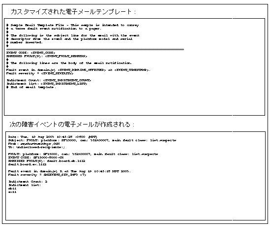

図 5-3 はカスタマイズされた電子メールテンプレートで、コード例 5-4 は、このテンプレートから作成された電子メールの例です。
図 5-3 電子メールテンプレートと作成された電子メールの例
