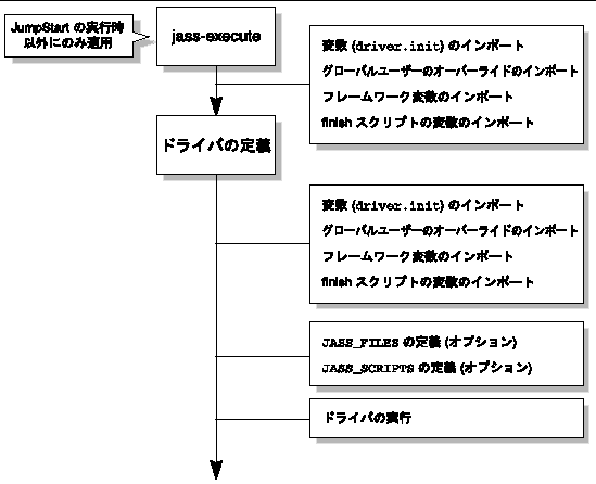

図 1-2 はドライバの制御フローを示しています。
図 1-2 ドライバの制御フロー
ドライバの制御フローを示す図。
1. ドライバによる jass-execute コマンドの使用は、JumpStart を使用しない実行にだけ適用されます。JumpStart の実行は、jass-execute コマンドを呼び出さず、ドライバを直接呼び出します。
2. ドライバによって、変数を明示的に設定できます。
3. ドライバは、各種の .init ファイルから環境変数をすべてインポートします。
4. ドライバは、JASS_FILES 環境変数と JASS_SCRIPTS 環境変数を定義します。これらの定義はオプションであり、いずれか 1 つ、または両方を定義することができます。いずれも定義しないことも可能です。
環境変数 JASS_FILES と JASS_SCRIPTS の定義についての詳細は、『Solaris Security Toolkit 4.2 リファレンスマニュアル』の第 7 章を参照してください。
5. ドライバは driver.run を呼び出し、JASS_FILE および JASS_SCRIPTS 環境変数で定義されているタスクを実行します。
6. (オプション) ドライバは、finish.init または user.init 内のシステムデフォルトを上書きするために使用できる特定のドライバ動作を定義します。コード例 1-1 に示すドライバは、JASS_PASS_HISTORY を明示的に 4 に設定しています。
コード例 1-1 は、ドライバの制御フローコードを示しています。
コード例 1-1 ドライバの制御フローコード

1. このコード例では、ドライバが開始ディレクトリを認識できるように、DIR 環境変数が設定およびエクスポートされます。
2. このドライバは、JASS_PASS_HISTORY 環境変数を明示的に 4 に設定します。
3. このドライバは、driver.init から読み取りを開始して、各種の .init ファイルを読み取ります。
4. JASS_HOME_DIR/Files ディレクトリからクライアントにコピーされるファイルを含むように、JASS_FILES 環境変数が定義されます。
5. Solaris Security Toolkit ソフトウェアによって実行される終了スクリプトで JASS_SCRIPTS 環境変数が定義されます。
6. driver.run ドライバを呼び出して、強化タスクが実行されます。driver.run は、JASS_FILES で定義されているファイルをコピーし、JASS_SCRIPTS で指定されているスクリプトを実行します。
