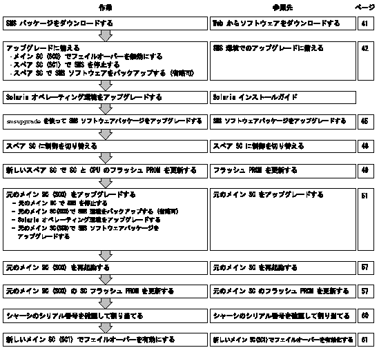

この章には、Solaris オペレーティング環境における System Management Services (SMS) 1.4.1 ソフトウェアのアップグレード方法を記載しています。この章で説明する方法は Sun Fire ハイエンド サーバーシステムに適用されます。
SMS のアップグレードでの主な項目は、権限の確認に使用されるグループ ID の設定と、Solaris オペレーティング環境の起動時に SMS を開始する制御スクリプトの設定および実行です。
この章では、以下の項目を説明します。

OS/SMS のアップグレードインストール (タイプ 2) の準備
この節で説明する SMS 1.4.1 のインストール方法は、Solaris 9 オペレーティング環境と SMS ソフトウェアの両方、または SMS ソフトウェアのみをアップグレードする場合を前提としています。
タイプ 2 アップグレードの実行
Solaris 8 で SMS 1.3_s8 または SMS 1.4_s8 ソフトウェアを使用している環境や、Solaris 9 で SMS 1.3_s9 または SMS 1.4_s9 を使用している環境で、Solaris オペレーティング環境をアップグレードするには、以下に示す手順に従います。
タイプ 2 アップグレードを開始するには、SMS ソフトウェアのダウンロードへ進んでください。

7. SMS 環境でのアップグレードの準備へ進みます。
SMS 環境でのアップグレードの準備

4. Solaris 9 にアップグレードするか、あるいは必要なパッチを Solaris 8 にインストールします。
『Solaris 9 インストールガイド』を用意して、Solaris オペレーティング環境をアップグレードする に進みます。
必要な Solaris 9 オペレーティング環境をすでに実行している場合は、SMS のバージョンをアップグレードするだけなので、SMS パッケージのアップグレード に進みます。

4. スペア SC に制御を切り替えるへ進みます。
スペア SC への制御の切り替え
スペア SC に制御を切り替える

フラッシュ PROM を更新するへ進みます。
SC とシステムボード上のフラッシュ PROM の更新

7. 元のメイン SC をアップグレードするへ進みます。
元のメイン SC のアップグレード
元のメイン SC をアップグレードする
