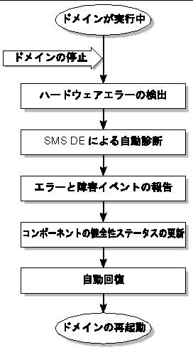

図 6-1に、SMS 診断エンジンによって dstop に関係するハードウェアエラーが特定されたときに実行される、基本的な診断およびドメイン回復手順を示します。
図 6-1 ドメイン停止に関係するハードウェアエラーに対する自動診断および自動回復プロセス
ドメイン停止の原因となるエラーの診断および回復手順を示す流れ図
図 6-1 のプロセスについて、以下で簡単に説明します。

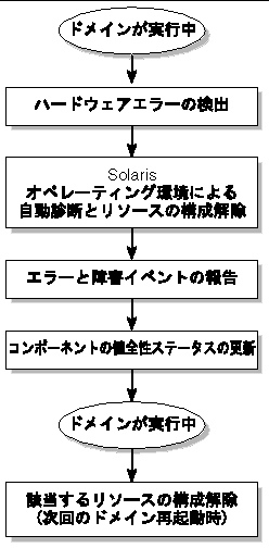

図 6-2に、致命的でないドメインハードウェアエラーの診断で実行する基本的な手順です。これらのエラーによってドメインが停止することはありません。
図 6-2 致命的でないドメインハードウェアエラーの自動診断プロセス
致命的でないドメインハードウェアエラーの診断プロセスを示す流れ図
図 6-2 の手順は、以下の相違点を除けば、ドメイン停止に関係するハードウェアエラーの節で説明した手順と同じです。

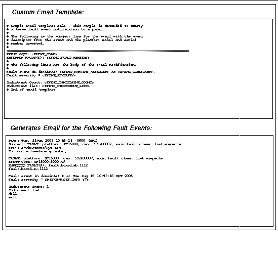

図 6-3 はカスタマイズされた電子メールテンプレートで、コード例 6-4 は、このテンプレートから作成された電子メールの例です。
図 6-3 電子メールテンプレートと作成された電子メールの例
カスタマイズされた電子メールテンプレートと生成結果の電子メールの例
