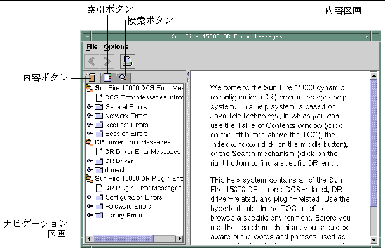

標準 JavaHelp システムビューア hsviewer により、DR エラーメッセージヘルプシステムが表示されます。このビューアには、図 5-1 に示すように、ツールバーと 2 つの区画 (内容区画とナビゲーション区画) があります。
DR エラーメッセージは、図 5-1 に示すように、エラーのタイプ別に論理グループに分けられます。これらのグループは、目次の最上位の見出し項目として表示される主要トピックになります。各グループ名の下に、エラーメッセージの番号と簡易テキストが表示されます。

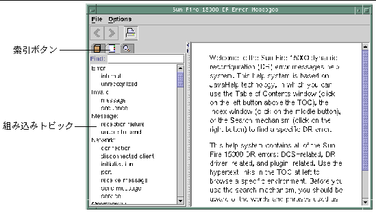

DR エラーメッセージは索引が付いているため、索引に主要トピックが表示されます (図 5-2)。索引トピックは、必要に応じて組み込みトピックになります。組み込みトピックだけが、エラーメッセージへのリンクになっています。

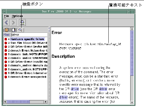

特定のエラーメッセージを検索する前に、エラーメッセージに含まれるテキスト文字列を検索してください。また、数値の使用は避けてください。数値は、置換可能なテキストとして処理されます。以下は、JavaHelp システムのエラーウィンドウの表示例です。
