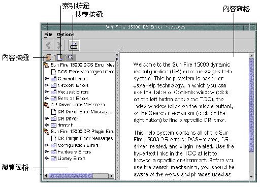

標準的 JavaHelp 系統檢視器,hsviewer,顯示 DR 錯誤訊息說明系統。此檢視器含有一行工具列和兩個窗格:內容窗格和瀏覽窗格,如圖 5-1 所示:
DR 錯誤訊息根據其錯誤類型而分類到不同的邏輯組,如圖 5-1 所示。這些群組代表了在內容表格的最上層標題所呈現的重要主題。錯誤訊息的數量及 (或) 縮寫文字將出現在其所屬的群組名稱之下。

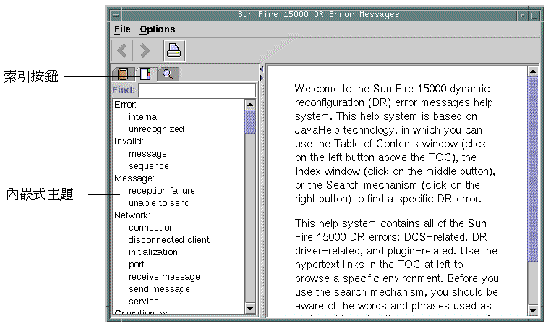

DR 錯誤訊息已做成索引,其關鍵主題將如同下列索引圖 (圖 5-2)。我們將在適當的地方內嵌索引主題。以這些主題而言,只有內嵌式主題才會與錯誤訊息相連結。

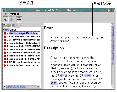

DR 錯誤訊息說明系統提供全文搜尋的功能。搜尋資料庫的資料乃建立自錯誤訊息說明檔案的索引。
在搜尋特定的錯誤訊息以前,先在錯誤訊息裡搜與特定的字串。而且,避免使用數字,因為它們被視為可替代的文字。JavaHelp 發生錯誤後的系統視窗如下圖所示:
