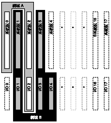

下列範例是從 Sun Fire 高階系統而來,但是基本概念也可套用在中階系統中。
備註 - Sun Fire E25K 與 Sun Fire 15K 系統可同時支援最多 18 個系統板與 18 個 I/O 板,其編號為 0 到 17。 |
網域 A 包括系統板 0 和 2,以及 I/O 板 2。網域 B 包括系統板 1 和 3,以及 I/O 板 1、3 和 4。
要指定系統板 4 與 I/O 板 0 至網域 A,以及從網域 B 搬移 I/O 板 4 至網域 A,您可以使用 Sun Management Center 軟體的 GUI。或是您可以在每個網域使用 cfgadm(1M)。

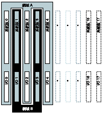

1. 在網域 B 中使用以下指令中斷 I/O 板 4 之連線。
2. 在網域 A 中使用下列指令以指定、連接與配置系統板 4 和 I/O 板 0 及 4 到網域 A。
下列的系統配置就是結果。系統板唯一的連線方式已經改變,並非機櫃內系統板的實體佈局有所改變。
