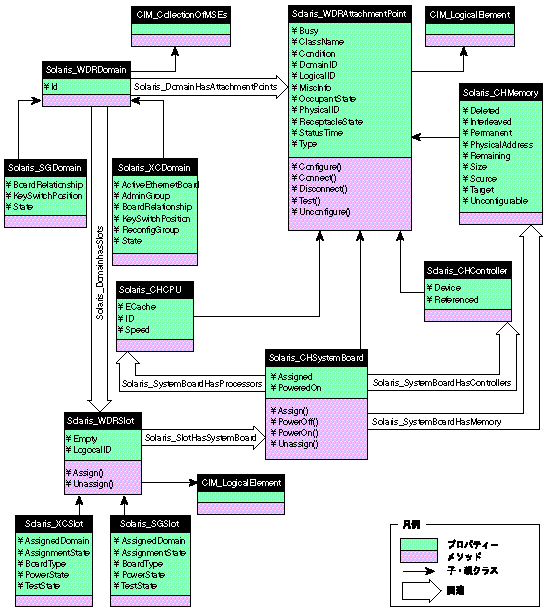

WDR のクラス、ドメイン、関連、およびインジケーション
この章では、以下の図に示す WDR CIM クラス階層を構成するクラス、ドメイン、関連、およびインジケーションについて説明します。
第 4 章は、以下の 5 つの項目について説明します。
WDR CIM クラス階層図
CIM 接続点クラス

CIM Solaris_CHSystemBoard クラス
クラス階層での位置
CIM_LogicalElement
+--Solaris_WDRAttachmentPoint
+--Solaris_CHSystemBoard
説明
Dynamic Reconfiguration モデル 2.0 の機能をサポートしている UltraSPARC-III 世代のシステムボードをモデル化する論理要素を表します。
WDR CIM クラス階層図に示すように、CIM Solaris_CHSystemBoard クラスは、Solaris_CHMemory、Solaris_CHController、Solaris_WDRSlot、および Solaris_CHCPU の各 CIM クラスと関連関係があります。

CIM Solaris_CHCPU クラス
クラス階層での位置
CIM_LogicalElement
+--Solaris_CHCPU
説明
システムボード上のプロセッサを表す論理要素。UltraSPARC-III 世代のシステムボード上では、1 つのシステムボードに 4 個のプロセッサを搭載可能です。プロセッサは物理的にシステムボード上の CPU ソケットに取り付けられており、しかも構成および構成解除などの DR 操作を接続点で実行できることから、CIM Solaris_CHCPU クラスは CIM Solaris_WDRAttachmentPoint クラスから派生しています。
WDR CIM クラス階層図に示すように、CIM Solaris_CHCPU クラスは CIM Solaris_CHSystemBoard クラスと集約関係があります。

CIM Solaris_CHMemory クラス
クラス階層での位置
CIM_LogicalElement
+--Solaris_CHMemory
説明
システムボードのメモリー情報を表す論理要素。Solaris_CHSystemBoard と Solaris_CHMemory の CIM クラスのインスタンスには一対一の関係があります。さらに、メモリーはシステムボード上の接続点であることから、CIM Solaris_CHMemory クラスは CIM Solaris_WDRAttachmentPoint クラスから派生しています。

CIM Solaris_CHController クラス
クラス階層での位置
CIM_LogicalElement
+--Solaris_CHController
説明
入出力ボード上で入出力コントローラの接続点をモデル化する論理 CIM 要素。

CIM スロットクラス
CIM スロットクラスは、Sun Fire 15K、12K、3800、4800、4810、および 6800 システム上のシステムボードスロットをモデル化します。スロットにボードが装着されていてもいなくても構いません。接続点と同様に、スロットをドメインに割り当てたり、割り当て解除することができます。ただし、接続点と異なるのは、スロットはいずれのドメインからも独立して存在することができ、常に存在する点です。
注 - 名前に "XC" が含まれているクラスは、Sun Firetrademark 15K および 12K システム用です。名前に "SG" が含まれているクラスは、Sun Fire 6800、4810、4800、および 3800 システム用です。
CIM Solaris_WDRSlot クラス
クラス階層での位置
CIM_LogicalElement
+--Solaris_WDRSlot
抽象的な CIM Solaris_WDRSlot クラスは、プラットフォームに依存しないスロットをモデル化します。
説明
Sun Fire 15K、12K、6800、4810、4800、または 3800 シャーシのスロットをモデル化する論理 CIM 要素にスーパークラスを提供する論理 CIM 要素。スロットには、システムボードと入出力ボードのどちらも装着できます。
WDR CIM クラス階層図に示すように、CIM Solaris_WDRSlot クラスは、Solaris_CHSystemBoard および Solaris_WDRDomain の各 CIM クラスと関連関係があります。

WDR スキーマ の関連と集約
CIM 関連クラスは、1 つの WDR クラスまたはインスタンスを、別のクラスやインスタンスに関連付ける特別なクラスです。関連は、一対一の関係であることも、集約であることもあります。
WDR の集約は、1 つのWDR クラスまたはインスタンスを多数のクラスやインスタンスに関連付けます。
CIM Solaris_DomainHasAttachmentPoints 集約
説明
接続点がドメインで使用可能である (ドメインの使用可能構成要素リストに表示される) か、ドメインに割り当てられている場合に、ドメインは接続点を持っているといいます。動作中のドメインだけが接続点を持つことができます。
Solaris_DomainHasAttachmentPoints 集約は、Solaris_WDRDomain クラスのサブインスタンスを、ドメインで使用可能であるか、またはドメインに割り当てられている Solaris_WDRAttachmentPoint クラスのサブインスタンスに関連付けます。
Solaris_DomainHasAttachmentPoints 集約は、ドメインが 1 つまたは複数の接続点で構成されているコンポジション関連です。 Solaris_DomainHasAttachmentPoints 集約の親は、Solaris_WDRDomain クラスのサブインスタンスです。Solaris_DomainHasAttachmentPoints 集約の子は、Solaris_WDRAttachmentPoint クラスのサブインスタンスです。Solaris_DomainHasAttachmentPoints 集約は、1 つのドメインで複数の接続点が使用できる、または割り当てられている一対多の関係です。

CIM Solaris_DomainHasSlots 集約
説明
ゼロ個以上のスロットが装備されているドメインの 1 つの特性。システムボードが装着されているかどうかに関わらず、スロットをドメインに割り当てることができます。その結果、Solaris_DomainHasSlots 集約は、CIM Solaris_WDRDomain と CIM Solaris_WDRSlot クラス間のバインドを関連付けます。
Solaris_DomainHasSlots 集約は、ドメインが 1 つまたは複数のスロットで構成されているコンポジション関連です。

Solaris_SlotHasSystemBoard 関連
説明
スロットがドメインに割り当てられているかどうかに関わらず、ボードを装着できるスロット。CIM Solaris_SlotHasSystemBoard 関連は、CIM Solaris_WDRSlot クラスのインスタンスを、スロットに装着するボードに対応する CIM Solaris_SystemBoard クラスのインスタンスに関連付けます。
CIM Solaris_SlotHasSystemBoard はコンポジション関連であり、ゼロ個以上の CIM Solaris_SystemBoard クラスのインスタンスから構成される CIM Solaris_WDRSlot クラスのインスタンスです。

Solaris_SystemBoardHasProcessors 集約
説明
システムボードは、プロセッサ、メモリーモジュール、および入出力モジュールが搭載されている大規模回路基板です。CIM Solaris_SystemBoardHasProcessors 集約は、Solaris_CHSystemBoard クラスのインスタンスと Solaris_CHCPU クラスのインスタンス間の関係を表し、システムボードを、そのボードに搭載されているプロセッサに関連付けます。
集約は、ボードにゼロ個から 4 個までのプロセッサを搭載できる一対多の関係です。

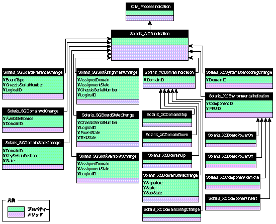

CIM プロセスインジケーションクラス
CIM プロセスインジケーションは、CIM_Processindication クラスのサブクラスです。CIM プロセスインジケーションは、Sun Fire 15K、12K、6800、4810、4800、および 3800 システム上でのイベント通知をクライアントアプリケーションに転送するときに WDR が使用します。プロセスインジケーションについては、第 3 章「プロセスインジケーションの使用」で詳細に説明しています。
Sun Fire 6800、4810、4800、および 3800 システム上でのプロセスインジケーションは、システムコントローラ (SC) から受信した SNMP トラップの中から選ばれて生成されます。
Sun Fire 15K および 12K システム上でのプロセスインジケーションは、Sun Fire 15K および Sun Fire 12K SC 上で、システムイベント機能である sysevent によって生成されたイベントの中から選ばれて生成されます。
注 - 名前に "XC" が含まれているプロセスインジケーションクラスは、Sun Firetrademark 15K および 12K システム用です。名前に "SG" が含まれているクラスは、Sun Fire 6800、4810、4800、および 3800 システム用です。
WDR インジケーションクラス階層図
Solaris_WDRIndication クラス
Solaris_WDRIndication クラスは、すべての Sun Fire システム上で、すべてのプロセスインジケーションクラスがここから派生する抽象クラスです。Solaris_WDRIndication クラスでは、その基底クラスに何もプロパティーを追加しません。
Solaris_SGBoardPresenceChange インジケーション

Solaris_XCEnvironmentalIndication インジケーション
説明
Sun Fire 15K および 12K システム上の環境インジケーションすべての共通の祖先として機能する抽象クラス。
Solaris_XCEnvironmentalIndication のプロパティー
Solaris_XCEnvironmentalIndication クラスでは、その基底クラスに以下のプロパティーを追加します。
表 4-28 Solaris_XCEnvironmentalIndication のプロパティー
名前
データ型
説明
ComponentID
string
環境イベントが発生しているコンポーネント。
FRUID
uint32
コンポーネントがシステムボードの場合は、対応する Field Replaceable Unit 識別子が含まれ、それ以外の場合は NULL です。
Solaris_XCComponentRemove インジケーション
このクラスは Solaris_XCEnvironmentalIndication 抽象クラスから派生し、特定のホットプラグ対応コンポーネントが Sun Fire 15K または 12K システム上のスロットから取り外されたことをクライアントに通知します。
このクラスは基底クラスに何もプロパティーを追加せず、直系の既知のサブクラスもありません。
Solaris_XCComponentInsert インジケーション
このクラスは Solaris_XCEnvironmentalIndication 抽象クラスから派生し、特定のホットプラグ対応コンポーネントが Sun Fire 15K または 12K システム上のスロットに挿入されたことをクライアントに通知します。
Solaris_XCBoardPowerOn インジケーション
このクラスは Solaris_XCEnvironmentalIndication 抽象クラスから派生し、Sun Fire 15K または 12K システムのシステムボードの電源が投入されたことをクライアントに通知します。
Solaris_XCBoardPowerOff インジケーション
このクラスは Solaris_XCEnvironmentalIndication 抽象クラスから派生し、Sun Fire 15K または 12K システムのシステムボードの電源が切断されたことをクライアントに通知します。
Solaris_XCDomainIndication インジケーション
説明
この抽象クラスは Solaris_XCEnvironmentalIndication 抽象クラスから派生し、Sun Fire 15K および 12K システム上のすべてのドメインインジケーションの共通の祖先として機能します。
Solaris_XCDomainIndication のプロパティー
Solaris_XCDomainIndication クラスでは、その基底クラスに以下のプロパティーを追加します。
表 4-29 Solaris_XCDomainIndication のプロパティー
名前
データ型
説明
DomainID
uint32
イベントが発生しているドメインを特定します。
Solaris_XCDomainConfigChange インジケーション
このクラスは、Solaris_XCDomainIndication 抽象クラスから派生し、Sun Fire 15K または 12K システム上の特定のドメインで、1 つまたは複数の構成プロパティーが変更されたことをクライアントに通知します。
Solaris_XCDomainUp インジケーション
このクラスは Solaris_XCDomainIndication 抽象クラスから派生し、Sun Fire 15K または 12K システム上の特定のドメインが開始されたことをクライアントに通知します。ドメインが開始するのは、キースイッチが On に設定されているとき、またはドメイン監視デーモン (DSMD) が再起動してから、ドメインに割り当てられている IOSRAM がアクセス可能であることを検出したときです。
Solaris_XCDomainDown インジケーション
このクラスは Solaris_XCDomainIndication 抽象クラスから派生し、Sun Fire 15K または 12K システム上の特定のドメインが停止されたことをクライアントに通知します。キースイッチが Off または Standby に設定されると、ドメインは停止します。
Solaris_XCDomainStop インジケーション
このクラスは Solaris_XCDomainIndication 抽象クラスから派生し、Sun Fire 15K または 12K システム上の特定のドメインがハードウェア状態ダンプを開始したことをクライアントに通知します。回復不能なハードウェア障害が発生したために、ドメインでハードウェア状態情報をダンプファイルに書き込めなくなった場合に、ハードウェア状態ダンプが行われます。
Solaris_XCDomainStateChange インジケーション
説明
このクラスは Solaris_XCDomainIndication 抽象クラスから派生し、Sun Fire 15K または 12K システム上の特定のドメインの状態が変更されたことをクライアントに通知します。
Solaris_XCDomainStateChange のプロパティー
Solaris_XCDomainStateChange クラスでは、その基底クラスに以下のプロパティーを追加します。
表 4-30 Solaris_XCDomainStateChange のプロパティー
名前
データ型
説明
Signature
uint32
Signature、State、および SubState プロパティーを組み合わせて現在のドメインの状態を表します。
State
uint32
SubState
uint32
