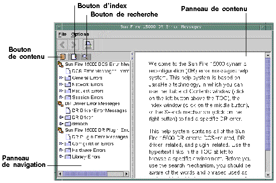

FIGURE 5-1 Composants de l'IG hsviewer
Sommaire de JavaHelp
Les messages d'erreur DR sont divisés en groupes logiques en fonction du type d'erreur, comme l'illustre la FIGURE 5-1. Ces groupes représentent les rubriques principales, c'est-à-dire les titres de niveau supérieur du sommaire. Des numéros de message d'erreur et/ou des abréviations s'affichent sous leur nom de groupe respectif.

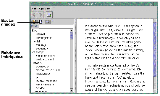

Index de JavaHelp
Les messages d'erreur DR sont indexés de sorte que des rubriques clé s'affichent dans l'index (FIGURE 5-2). Les rubriques s d'index peuvent être imbriquées. Dans ce cas, seules les rubriques imbriquées renvoient à l'aide sur les messages d'erreur.
FIGURE 5-2 Index de JavaHelp

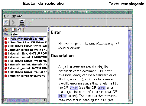

Recherche dans JavaHelp
Le système d'aide sur les messages d'erreur DR propose une fonction de recherche de texte complet. La base de données de recherche est constituée à partir de l'indexation des fichiers d'aide des messages d'erreur.
Avant de rechercher un message d'erreur spécifique, recherchez une chaîne particulière de ce message. Évitez également les valeurs numériques car elles sont traitées en tant que texte remplaçable. La fenêtre du système JavaHelp est illustrée ci-après :
FIGURE 5-3 Recherche dans JavaHelp
