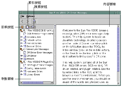

标准 JavaHelp 系统查看器 hsviewer 将显示 DR 错误消息帮助系统。该查看器由一个工具栏和两个窗格(内容窗格和导航窗格)组成,如图 5-1 中所示。
根据错误类型,系统将 DR 错误消息分成若干个逻辑组,如图 5-1 中所示。这些组即显示在目录中最顶层的主题。错误消息编号和/或缩写的文本位于各自组名称的下方。

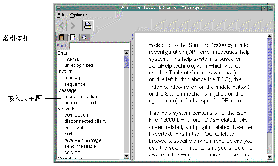

系统对 DR 错误消息进行了索引,因此您能够在“索引”视图中看到关键主题(图 5-2)。系统会在合适的情况下嵌入这些索引主题。在这些主题中,只有嵌入式主题才具有指向错误消息的链接。

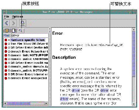

DR 错误消息帮助系统提供全文搜索功能。搜索数据库是通过索引错误消息帮助文件的方式构建的。
在对特定的错误消息进行搜索之前,请先对错误消息中特定的文本字符串进行搜索。另外,请避免使用数值,原因是系统会将它们当作可替换的文本。下图显示了 JavaHelp 系统窗口对某个错误的描述:
