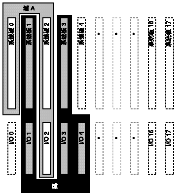

DR 概念图示
DR 操作允许您在不中止系统的情况下,断开随后重新连接系统电路板。您可以在系统保持运行的同时,使用 DR 操作来添加或删除系统资源。
下面的实例取自 Sun Fire 高端系统,但是其中的基本思想也适用于中型系统。
注 - Sun Fire E25K 和 Sun Fire 15K 系统最多可支持 18 块系统板和 18 块 I/O 板,编号为 0 到 17。
域 A 包含系统板 0 和 2,以及 I/O 板 2。域 B 包含系统板 1 和 3,以及 I/O 板 1、3 和 4。
图 2-1 重新配置之前的域 A 和域 B
要将系统板 4 和 I/O 板 0 分配给域 A,以及将 I/O 板 4 从域 B 移至域 A,您可以使用 Sun Management Center 软件的 GUI,或者在每个域中都使用 cfgadm(1M) 命令。
1. 在域 B 中使用以下命令断开 I/O 板 4。
# cfgadm -c disconnect -o nopoweroff,unassign IO4
2. 在域 A 中使用以下命令将系统板 4 及 I/O 板 0 和 4 分配、连接并配置到域 A。
# cfgadm -c configure SB4 IO0 IO4
下面的系统配置便是上述操作的结果。只有板的连接方式发生了变化,而这些板在机箱内部的物理分布与原来相比并无变化。
图 2-2 重新配置之后的域 A 和域 B
