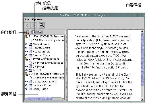

標準的 JavaHelp 系統檢視器,hsviewer,顯示 DR 錯誤訊息說明系統。此檢視器含有一行工具列和兩個窗格:內容窗格和瀏覽窗格,如圖 5-1 所示:
圖 5-1 hsviewer GUI 元件
JavaHelp 內容表格
DR 錯誤訊息根據其錯誤類型而分類到不同的邏輯組,如圖 5-1 所示。這些群組代表了在內容表格的最上層標題所呈現的重要主題。錯誤訊息的數量及 (或) 縮寫文字將出現在其所屬的群組名稱之下。
