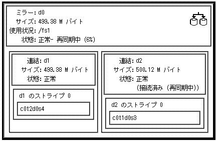

サブミラーの接続方法 (DiskSuite ツール)
作業を始める前に、サブミラーとして使用する連結またはストライプを識別します。そのサイズは、ミラー内の既存のサブミラーのサイズ以上でなければなりません。まだどちらも作成していない場合は、「ストライプと連結の作成」を参照してください。
  1. 前提条件 (「DiskSuite オブジェクトを保守するための前提条件」) を満たし、予備情報 (「ミラーの予備情報」) を読んだことを確認する。
  2. オブジェクトリストから既存のミラーオブジェクトをダブルクリックし、その状態が「正常」であることを確認する。
    オブジェクトがキャンバスに表示されます。
  3. ミラーに接続される連結方式オブジェクトを、ミラーオブジェクトの先頭にドラッグする。
  4. ミラーオブジェクトの先頭の矩形をクリックし、「確定」をクリックする。
    新しいサブミラーの再同期が開始されます。
  5. コンフィグレーションログを表示して、ミラーが確定されたことを確認する。
例 - サブミラーが接続されたミラーオブジェクト
この例では、サブミラー d2 が接続されたミラー d0 を示します。このミラーは、新しいサブミラー上のデータと自動的に同期します。
