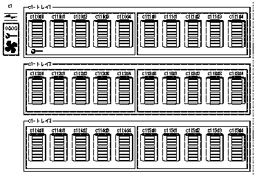

DiskSuite ツールの「ディスク表示」ウィンドウでは、SPARCstorage Array をグラフィック表示できます。「ディスク表示」ウィンドウを表示すると、ファイバチャネルアイコンに似た SPARCstorage Array コントローラ用のアイコンが、「ディスク表示」のキャンバスと「コントローラ」ウィンドウの両方に現われます。
SPARCstorage Array 内の各トレイは、トレイ番号を示すタイトルが描かれたフレームで表現されます。SPARCstorage Array 100 と 200 の違いを次に示します。
図 6-1 SPARCstorage Array 100
Graphic
トレイ上のバスの一方または両方にディスクがない場合、バスは空のフレームを示すことによって「スタブアウト」されます。1 つ以上のトレイにディスクがない場合、DiskSuite ツールはトレイをスタブアウトしません。
図 6-2 SPARCstorage Array 200
Graphic
