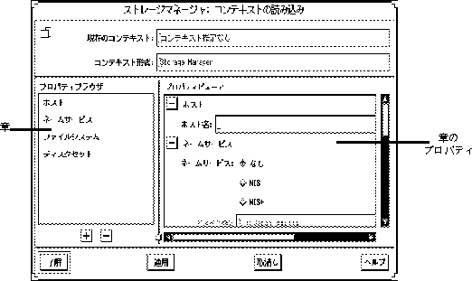

図 A-1 ストレージマネージャ : 「コンテキストの読み込み」プロパティブック
Graphic
次に、「コンテキストの読み込み」プロパティブック内の各部分について簡単に説明します。
「コンテキストの読み込み」プロパティブックで使用できる章 (ホスト、ネームサービス、ファイルシステム、ディスクセット) の詳細は、オンラインヘルプを参照してください。
