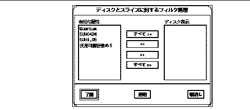

表示フィルタの指定
  1. 「表示」メニューから「フィルタ」を選択する。
    「ディスクとスライスに対するフィルタ処理」ウィンドウが現われ、「有効な属性」リストに利用可能なディスクの属性をリストします。
  2. メインウィンドウに表示したいディスクとディスクの属性を指定する。
    1. 「有効な属性」リストにあるディスク属性をクリックして選択する。
    2. 「>>」 ボタンをクリックして、「ディスク表示」リストに指定の属性を移する。
    3. メインウィンドウに表示されているディスクがもっているすべてのディスク属性が「ディスク表示」リストに入るまで、手順 a と 手順 b を繰り返す。
      注 -
      「すべて >>」ボタンをクリックすると、「有効な属性」リストに表示されている属性がすべて「ディスク表示」リストに移動します。また、「すべて <<」ボタンをクリックすると、「ディスク表示」リストに表示されている属性がすべて「有効な属性」リストに移動します。
  3. 「了解」をクリックする。
    メインウィンドウが再表示され、「ディスク表示」リストに指定された条件に一致するディスクだけが表示されます。フィルタされたディスクの数が、メインブラウザのメッセージ領域に表示されます。
例 - 「ディスクとスライスに対するフィルタ処理」ウィンドウ
Graphic
「有効な属性」フィールドには、現在のコンテキストに存在する各種類のディスクエントリ、および空き容量を持ったすべてのディスクとスライスに対応した「使用可能容量あり」エントリが表示されます。「ディスク表示」フィールドには、メインウィンドウに表示されるディスクの属性が一覧表示されます。デフォルトの状態では、すべてのディスクとその属性が表示されているので (つまりフィルタ機能はオフの状態)、このフィールドは空です。

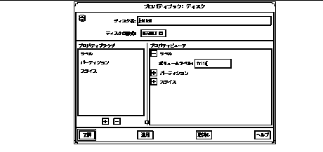

ボリュームラベルの指定
  1. ディスクマネージャのメインウィンドウから、変更したいディスクを選択する。
  2. 指定のディスクについてのプロパティブックを開く。
    「ディスク」プロパティブック・ウィンドウが表示されます。詳細は、「ディスクマネージャ・プロパティブック」を参照してください。
  3. 「ラベル」の章を開く。
  4. 「ボリュームラベル」フィールドに名前が表示されている場合は、削除する。
  5. ボリュームラベルの名前を入力する。
    8 文字以下の英数字を指定してください。
  6. 「了解」をクリックする。
例 - ボリュームラベルの指定
