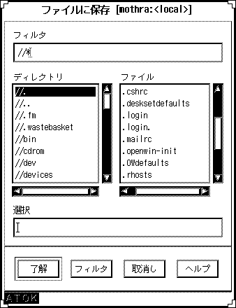

    次のダイアログボックスが表示されます。
    Graphic
  3. 「選択」テキストフィールドに保存するファイル名を入力し、「了解」をクリックする。
    「ファイルに保存」ウィンドウのファイルリストから、ファイル名を選択することもできます。ファイルがすでに存在する場合、それを上書きしたり、あるいはキャンセルして別のファイル名を使用することができます。
