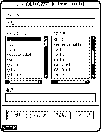

    次のダイアログボックスが表示されます。
    Graphic
  3. 「ファイルから復元」ウィンドウのファイルリストからファイルを選択する。
    「選択」テキストフィールドにファイル名を入力することもできます。
  4. 構成を復元する場合、「ファイルから復元」ダイアログボックスが表示され、構成がキャンバスに復元されたことを知らせます。ダイアログボックスで「了解」をクリックする。
