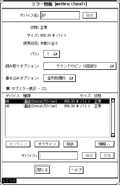

  3. ミラーオブジェクトのポップアップウィンドウを表示し、「情報」を選択する。
    「ミラー情報」ウィンドウが表示されます。
    Graphic
  4. デバイスリストからサブミラーを選択する。
  5. サブミラーがオフラインであれば、「オンライン」をクリックする。サブミラーがオンラインであれば、「オフライン」をクリックする。
    サブミラーの状態は、「オフライン (予定設定済み)」または「オンライン (予定設定済み)」に変化します。
  6. 「閉じる」をクリックする。
  7. ミラーオブジェクトの先頭の矩形をクリックし、「確定」をクリックする。
