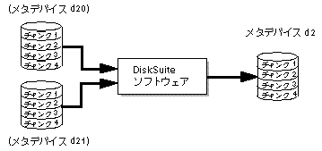

図 2-4 に、d20 および d21 の 2 つのメタデバイス (サブミラー) で構成されるミラーの例を示します。
DiskSuite は、複数の物理ディスクを 1 つの仮想ディスクとしてアプリケーションに提供します。データの書き込みはすべて複製されます。データの読み取りは、ミラーを構成するいずれかのサブミラーからのみ行います。ミラー d2 の容量は (サブミラーのサイズが異なる場合には) 小さいほうのサブミラーのサイズと同じになります。
