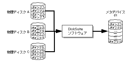

例 - 連結方式メタデバイス
図 2-1 に、3 つのスライス (ディスク) から構成される連結方式メタデバイスの例を示します。
データブロック (チャンク) は、ディスク A のスライスからすべてのスライスに渡って直列に書き込まれます。ディスク A には、論理チャンク 1 〜 4 が書き込まれます。ディスク B には論理チャンク 5 〜 8、ディスク C には論理チャンク 9 〜 12 が書き込まれます。メタデバイス d1 の合計容量は、3 つのドライブの合計容量となります。各ドライブの容量が 2 G バイトであれば、メタデバイス d1 の容量は 6 G バイトになります。

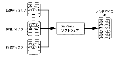

例 - ストライプ方式メタデバイス
図 2-2 に、3 つのスライス (ディスク) から構成されるストライプ方式メタデバイスの例を示します。
DiskSuite がストライプ方式メタデバイスのデータを物理ディスクに書き込む場合には、チャンク 1 のデータをディスク A、チャンク 2 のデータをディスク B、チャンク 3 のデータをディスク C に書き込みます。次に、チャンク 4 のデータをディスク A、チャンク 5 のデータをディスク B、チャンク 6 のデータをディスク C に書き込み、同じ処理を繰り返します。
飛び越し値は各チャンクのサイズと同じ値に設定されています。ストライプ方式メタデバイス d2 の合計容量は、最小スライスのサイズにスライス数を掛けた値になります (図 2-2 の各スライスのサイズが 2G バイトであれば、メタデバイス d2 の容量は 6G バイトになります) 。

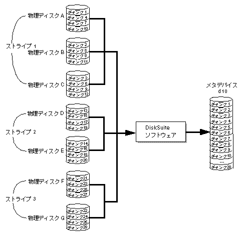

ストライプ方式の連結
ストライプ方式の連結は、ストライプ方式メタデバイスに追加のスライス (ストライプ) を単純連結して拡張したメタデバイスです。
ストライプ方式の連結の規約
注 -
DiskSuite ツールを使用して、複数のスライスを既存のストライプ方式メタデバイスまでドラッグすると、それらのスライスを単純連結にするか、ストライプにするかを尋ねられます。metattach(1M) コマンドを使用して複数のスライスを既存のストライプ方式メタデバイスに追加する場合には、ストライプとして追加しなければなりません。
例 - ストライプ方式の連結
図 2-3 に、3 つのストライプを連結したメタデバイス d10 を示します。
ストライプ 1 は、3 つのディスク (A 〜 C) から構成されており、飛び越し値は 16 K バイトです。ストライプ 2 は、2 つのディスク (D と E) から構成されており、飛び越し値は 32 K バイトです。ストライプ 3 は、2 つのディスク (F と G) から構成されています。ストライプ 3 に対しては飛び越し値が指定されていないため、ストライプ 2 から飛び越し値 (この場合は 32 K バイト) を継承しています。まず、ストライプ 1 に、チャンク 1 〜 12 がストライプ方式で割り当てられます。ストライプ 1 が満杯になると、今度はストライプ 2 にチャンク 13 〜 20 が割り当てられます。最後に、ストライプ 3 にチャンク 21 〜 28 が割り当てられます。各ストライプでは、指定された飛び越し値にしたがって、データチャンクがインタリーブされます。
