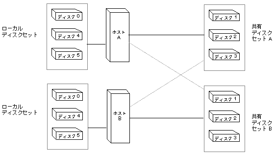

図 5-1 に、2 つのディスクセットを使用した構成の例を示します。
この構成では、ホスト A とホスト B がディスクセット A および B を共有しています。どちらのホストも、共有していないローカルディスクセットを持っています。ホスト A が故障すると、ホスト B がホスト A の共有ディスクセット (ディスクセット A) の制御を引き継ぎます。同じように、ホスト B が故障すると、ホスト A がホスト B の共有ディスクセット (ディスクセット B) の制御を引き継ぎます。
