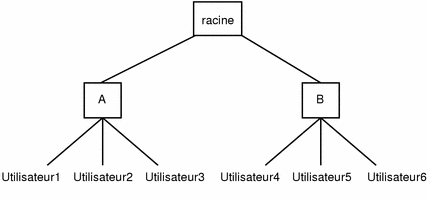

Par exemple, un système faisant preuve de deux charges de travail, A et B, peut disposer d'une hiérarchie précisant que les noeuds limites A et B relèvent du noeud racine et que les différents utilisateurs relèvent des noeuds A et B. On peut déterminer l'usage de l'UC par chaque utilisateur à l'aide des champs d'usage du noeud limite de chaque utilisateur, mais l'ensemble des ressources d'UC utilisées pour la charge de travail A est
Figure 8-1 Comptabilisation d'après la hiérarchie de la charge de travail
Graphic
