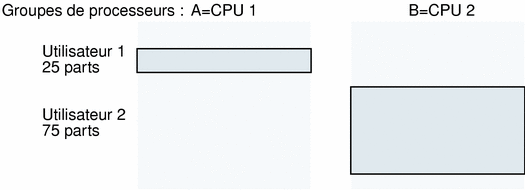

La figure ci-après présente un ensemble simple comprenant Solaris Resource Manager et des groupes de processeurs. Dans cet exemple, les parts d'UC des groupes de processeurs et de Solaris Resource Manager sont mixtes.
Ainsi, l'utilisateur 1 dispose de 25 parts de Solaris Resource Manager et il est limité au groupe de processeurs A (1 UC). L'utilisateur 2 dispose de 75 parts de Solaris Resource Manager et il est limité au groupe de processeurs B (1 UC).
Dans cet exemple, l'utilisateur 2 consomme tout son groupe de processeurs (soit 50 % du système). Puisque l'utilisateur 2 n'emploie que 50 % des ressources (plutôt que les 75 % qui lui sont attribués), l'utilisateur 1 peut utiliser les 50 % qui restent. En résumé, chaque utilisateur est autorisé à employer 50 % du système.

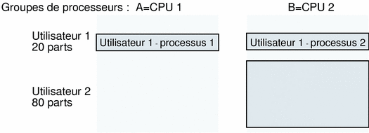

On doit éviter le scénario ci-après.
Dans cette situation, un utilisateur dispose de processus dans les deux groupes de processeurs. L'utilisateur 1 détient 20 parts de Solaris Resource Manager et emploie des processus dans chaque groupe de processeurs. L'utilisateur 2 dispose de 80 parts de Solaris Resource Manager et il est limité au groupe de processeurs B (1 UC).
Dans cet exemple, le premier processus de l'utilisateur 1 consomme tout son groupe de processeurs (soit 50 % du système). Puisque l'utilisateur 2 détient 80 parts, le processus de l'utilisateur 2 consomme tout son groupe de processeurs (soit 50 %). Ainsi, le second processus de l'utilisateur 1 ne reçoit aucune part de l'UC.

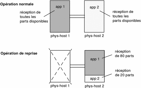

Considérons le cas d'un regroupement de deux serveurs exécutant chacun une application de base de données, en une seule machine. Le simple fait d'exécuter les deux applications sur la machine résulte en un système utilisable ; sans Solaris Resource Manager, le système Solaris attribue les ressources de façon égale et il ne protège pas une application des exigences concurrentielles de l'autre application. Toutefois, Solaris Resource Manager comporte des mécanismes empêchant les applications de manquer de ressources. Avec Solaris Resource Manager, il suffit de lancer chaque base de données à laquelle correspondent les noeuds limites faisant référence aux bases de données bd1 et bd2. Pour ce faire, il faut créer trois nouveaux utilisateurs de paramètres substituables administratifs, par exemple bases de données, bd1 et bd2. Ces paramètres sont ajoutés à la base de données des noeuds limites. Étant donné que les noeuds limites correspondent à des UID UNIX, celles-ci doivent aussi être ajoutées au fichier passwd (ou à la table des mots de passe si le système utilise un service de nom tel que NIS ou NIS+). En supposant que les UID sont ajoutées au fichier passwd ou à la table des mots de passe, les utilisateurs des paramètres substituables bd1 et bd2 sont attribués au groupe de noeuds limites bases de données au moyen des commandes suivantes :
# limadm set sgroup=0 databases # limadm set sgroup=databases db1 db2 |
Cela suppose que le répertoire /usr/srm/bin se situe dans le chemin de l'utilisateur.
Comme il n'y a pas d'autre groupe défini, le groupe bases_de_données a actuellement un accès complet à la machine. Deux noeuds limites associés aux bases de données sont en cours, et les processus exécutant les applications de base de données sont reliés aux noeuds limites appropriés au moyen de la commande srmuser dans le script de démarrage pour les instances de base de données, par exemple :
# srmuser db1 /usr/bin/database1/init.db1 # srmuser db2 /usr/bin/database2/init.db2 |
Lorsque l'une des base de données, bd1 ou bd2, est lancée, utilisez la commande srmuser pour vous assurer que la base de données est reliée au noeud limite approprié et correctement chargée ( srmuser n'influence pas la propriété de processus lors de cette opération). Pour exécuter la commande ci-dessus, l'utilisateur doit détenir les autorisations UNIX requises pour exécuter init.bd1 et l'autorisation administrative de lier des processus au noeud limite bd1. Lorsque les utilisateurs ouvrent une session et utilisent les bases de données, les activités effectuées par les bases de données sont cumulées dans les noeuds limites bd1 et bd2.
En utilisant l'attribution par défaut d'une part par noeud limite, le taux d'usage du groupe bases_de_données à long terme fera en sorte que les bases de données bd1 et bd2 reçoivent une part égale des ressources de la machine. Plus particulièrement, il y a une part disponible--dans le groupe bases_de_données--, et bases_de_données la détient. Chacun des noeuds limites bd1 et bd2 reçoit également l'attribution par défaut d'une part. Dans le groupe bases_de_données, deux parts sont disponibles, donc bd1 et bd2 reçoivent une attribution égale des ressources de bases_de_données (dans ce simple exemple, il n'y a pas d'attributions concurrentielles, et bases_de_données a ainsi accès à la totalité du système).
S'il se trouve que l'activité de la base de données 1 exige 60 % de la capacité de l'UC de la machine et que la base de données 2 exige 20 % de la capacité, l'administrateur peut spécifier que le système doit fournir au moins cette proportion (en supposant que l'application l'exige) en augmentant le nombre de parts de l'UC ( cpu.shares) attribué à bd1 :
# limadm set cpu.shares=3 db1 |
Quatre parts sont maintenant disponibles dans le groupe bases_de_données ; bd1 en détient trois, et bd2 une. Ce changement est effectué dès l'exécution de la commande ci-dessus. Durant la période d'uniformisation qui suit, le noeud limite bd1 (base de données 1) reçoit plus que sa juste part de 60 % des ressources de la machine, étant donné que Solaris Resource Manager étale l'usage dans le temps. Toutefois, selon le paramètre global de décroissance, cette période est assez courte.
Pour surveiller cette activité en tout temps, utilisez les commandes liminfo (voir "Serveur d'applications type") et srmstat dans des fenêtres distinctes. Précisons que srmstat présente un affichage régulièrement mis à jour. Pour de plus amples informations sur srmstat, voir srmstat(1SRM).
La machine exécute maintenant deux applications de base de données, dont l'une reçoit 75 % des ressources, et l'autre 25 %. N'oubliez pas que le superutilisateur ( racine) est le chef de groupe au niveau le plus élevé. Les processus exécutés en tant que racine ont donc accès à la totalité du système, s'ils le demandent. De même, des noeuds limites supplémentaires devraient être créés pour l'exécution de sauvegardes, de démons et d'autres scripts afin d'empêcher les processus racine de monopoliser toute la machine, comme ils pourraient le faire dans le mode traditionnel.

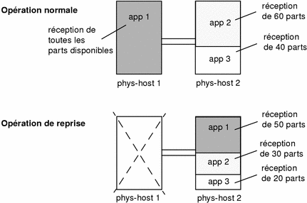

Un autre groupe de développement voudrait acheter une mise à niveau pour cette machine (plus de processeurs et de mémoire) en échange d'un accès au système lorsqu'il est libre. Les deux groupes bénéficieront de la transaction. Pour configurer cela, créez un nouveau groupe appelé développement au même niveau que bases de données et lot. Attribuez au groupe développement 33 % de la machine, car il a augmenté de 50 % la puissance de l'UC et la mémoire du système.
Le groupe Développement comporte des centaines d'utilisateurs. Pour éviter de définir la distribution de ses ressources, utilisez l'indicateur d'administration de Solaris Resource Manager afin de permettre à l'administrateur de système du groupe Développement d'attribuer ses propres ressources. Vous définissez alors les limites au niveau des opérations et du développement selon l'entente conclue, puis chacun contrôle sa propre part de la machine.
Pour ajouter le nouveau niveau à la hiérarchie, ajoutez le groupe opérations en tant que nouveau noeud limite et remplacez les groupes père de lot et bases de données par opérations :
# limadm set sgroup=operations batch databases |
Pour régler l'indicateur d'administration :
# limadm set flag.admin=set operations development |

Vous pouvez configurer deux applications dans une grappe à deux noeuds, de sorte que chaque hôte matériel fasse office de maître par défaut pour une application. Chaque hôte matériel agit en qualité de noeud de secours pour l'autre hôte matériel. Toutes les applications doivent être représentées dans les fichiers de base de données des limites de Solaris Resource Manager des deux noeuds. Lorsque la grappe fonctionne normalement, chaque application tourne sur son maître par défaut, où toutes les parts lui sont attribuées (car Solaris Resource Manager attribue toutes les ressources disponibles). Lorsqu'un passage ou une reprise a lieu, les deux applications tournent sur un seul noeud, où les parts précisées dans le fichier de configuration leur sont attribuées. Par exemple, l'exemple de fichier de configuration suivant précise que lorsque les deux applications tournent sur le même noeud, 80 parts sont attribuées à l'application 1, tandis que l'application 2 reçoit 20 parts :
#limadm set cpu.shares=80 app1 #limadm set cpu.shares=20 app2 ... |
Le schéma ci-après présente le fonctionnement normal et en cas de reprise de cette configuration.
Vous pouvez configurer une grappe à deux noeuds avec trois applications de sorte qu'un hôte physique ( phys-host1) soit le maître par défaut d'une application et le second hôte physique ( phys-host2) le maître par défaut des deux autres applications. Dans l'exemple suivant, supposons que le fichier de base de données des limites se trouve dans chaque noeud. Le fichier de base de données des limites ne change pas lorsqu'un passage ou une reprise a lieu :
#limadm set cpu.shares=50 app1 #limadm set cpu.shares=30 app2 #limadm set cpu.shares=20 app3 ...
Lorsque la grappe fonctionne normalement, l'application 1 se voit attribuer toutes les parts disponibles sur son maître par défaut, soit phys-host1. Les applications 2 et 3 reçoivent 60 et 40 parts, respectivement, sur leur maître par défaut, soit phys-host2, car une partie proportionnelle de toutes les ressources disponibles est attribuée à chaque application. Si une reprise ou un passage a lieu et si l'application 1 passe à phys-host2, les parts des trois applications sont réattribuées conformément au fichier de base de données des limites. Ainsi, l'application 1 reçoit 50 parts, l'application 2 en obtient 30 et l'application 3 recueille 20 parts.
