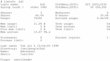

Le texte suivant serait affiché suite à un listage liminfo de bd1 à la fin de l'exemple de la section précédente. Texte tapé :
# liminfo bd1 |
Résultat :
Les parties qui suivent décrivent la sortie de liminfo présentée à la figure 9-7. Pour de plus amples informations sur les champs décrits ci-après, reportez-vous à liminfo(1SRM) et srm(5SRM).
Les deux premières lignes de la sortie de la commande liminfo concernent les aspects de l'UID du noeud limite et sa position dans l'arbre des noeuds limites.
Le nom de connexion et la GID initiale de la table des mots de passe correspondant à l'UID du noeud limite associé. Une UID système est associée à chaque noeud limite. Il est recommandé de créer un compte système pour l'UID de chaque noeud limite. Dans cet exemple, une UID substituable, bd1, est utilisée pour la Base de données 1.
Il faut noter que la configuration par défaut du module PAM sous Solaris Resource Manager crée un noeud limite pour tout utilisateur qui ouvre une session sans noeud limite. Par défaut, les noeuds limites créés par le superutilisateur ou par un utilisateur avec l'indicateur uselimadm activé sont créés avec le noeud limite srmother comme père, ou s'il n'existe pas, avec le noeud limite root comme père. Le père d'un noeud limite peut être changé au moyen de la commande générale de modification des attributs des noeuds limites, limadm.
L'UID du noeud limite relié au processus en cours. Normalement, cette UID est identique à l'UID réelle du processus (l'utilisateur en session), mais dans certains cas (décrits plus loin), elle peut être différente.
La GID du noeud limite correspondant au processus en cours.
L'UID et la GID réelles et effectives du processus en cours. Il s'agit des mêmes informations que celles fournies par la commande système standard id(1M). Ces champs ne sont pas strictement reliés à Solaris Resource Manager, mais sont affichés à des fins de commodité. Ces champs ne sont toutefois pas affichés si la commande liminfo affiche des informations sur un utilisateur autre que celui par défaut (c.-à-d. si vous avez spécifié un nom de connexion ou une UID comme argument).
Le nom et l'UID du noeud limite père dans la hiérarchie des noeuds limites. Ce champ est vide dans le cas du noeud limite racine. Plusieurs fonctions de Solaris Resource Manager dépendent de la position d'un noeud limite dans la hiérarchie de l'arbre. Il est donc utile pour un utilisateur de retracer les noeuds limites père successifs jusqu'à la racine de l'arbre.
Après la ligne en blanc, les trois lignes suivantes de l'affichage de liminfo comportent des champs relatifs à l'ordonnancement de l'UC :
Il s'agit du nombre de parts d'UC attribué à cet utilisateur. Ce nombre ne peut être comparé directement qu'à celui des autres utilisateurs ayant le même noeud limite, ainsi qu'à la valeur Myshares du noeud limite père lui-même. Généralement, l'administrateur répartit également les parts entre tous les utilisateurs appartenant à un groupe d'ordonnancement particulier (afin de donner les mêmes privilèges à tous les utilisateurs). Cette valeur étant normalement supérieure à 1, l'administrateur dispose d'une certaine latitude pour diminuer au besoin les parts de certains utilisateurs.
Cette valeur n'est utilisée que si l'utilisateur possède des noeuds limites enfants (c.-à-d. s'il existe d'autres noeuds limites ayant la valeur sgroup de cet utilisateur) qui sont actifs (reliés à des processus). Le cas échéant, cette valeur représente la part relative de l'UC attribuée aux processus associés à ce noeud limite, par opposition à ceux qui sont associés à ses noeuds limites enfants.
Pourcentage calculé des ressources d'UC attribué à l'utilisateur actuel. À mesure que d'autres utilisateurs ouvrent et ferment une session (ou que des noeuds limites deviennent actifs ou inactifs), cette valeur change, car seuls les utilisateurs actifs sont inclus dans le calcul. L'usage récent de l'utilisateur actuel n'est pas compris dans ce calcul.
Il s'agit de la part effective de cet utilisateur (c.-à-d. le pourcentage des ressources de l'UC qui serait attribué à cet utilisateur à court terme s'il en avait besoin et si tous les autres utilisateurs actifs exigeaient également leur part). En d'autres termes, il s'agit de la disposition de Solaris Resource Manager à allouer des ressources d'UC à ce noeud limite. Cette valeur varie dans le temps à mesure que l'utilisateur consomme (ou ne consomme pas) des ressources de l'UC. Les noeuds limites actifs mais non actuellement en usage (dont les processus connexes sont au repos) ont une part effective élevée. Réciproquement, la part effective des utilisateurs associés à des processus utilisant actuellement l'UC peut être très faible.
Il s'agit de l'usage cumulatif des ressources système servant à déterminer la priorité d'ordonnancement. Généralement, cette valeur indique l'usage récent de l'UC, bien que d'autres paramètres puissent être pris en compte. La commande srmadm vous permet de visualiser les paramètres employés. Chaque accroissement de cette valeur diminue exponentiellement dans le temps, de sorte que Solaris Resource Manager "oublie" l'usage des ressources après un certain temps. Le taux de cette décroissance est représenté le plus facilement par sa demi-vie, laquelle peut être consultée au moyen de la commande srmadm.
Cette mesure cumulative est identique à celle de l'usage ( cpu.usage), mais n'est jamais réduite. Cette valeur n'est pas directement employée par Solaris Resource Manager, mais peut être utile au personnel de l'administration à des fins de comptabilité. Contrairement à l'usage, cette valeur indique l'usage cumulatif de tous les noeuds limites appartenant au groupe, ainsi que celle du noeud limite actuel.
Après la deuxième ligne en blanc, les quatre lignes suivantes de l'affichage de la commande liminfo présentent des champs relatifs à la mémoire virtuelle et à l'usage du terminal :
Il s'agit de l'usage de mémoire combiné de tous les processus reliés à ce noeud limite.
Si deux valeurs séparées par une barre oblique (/) sont affichées, ce noeud limite est un chef de groupe. La première valeur indique l'usage de tout le groupe d'ordonnancement, tandis que la deuxième valeur indique seulement celle de l'utilisateur actuel.
Usage maximal de mémoire autorisé pour tous les processus reliés à ce noeud limite et ses membres (s'il y en a). Il s'agit de la somme maximale permise d'usage de mémoire par tous les processus appartenant au groupe et reliés au chef de groupe. Il faut noter que la valeur zéro (0) signifie qu'il n'y a pas de limite.
Cette valeur indique l'usage maximal de mémoire autorisée pour tout processus individuel relié à ce noeud limite et à ses membres.
La valeur memory.accrue est exprimée en octets/seconde et indique l'usage global des ressources de mémoire par unité de temps.
Il s'agit du nombre de secondes de temps de connexion actuellement imputées au groupe.
Il s'agit du nombre de secondes de temps de connexion utilisées par le groupe.
C'est la valeur maximale permise pour l'attribut terminal.usage. Si elle est de zéro, aucune limite n'est imposée, à moins qu'une restriction découlant de l'héritage prévale.
Après la troisième ligne en blanc, les deux lignes suivantes de l'affichage de la commande liminfo présentent des champs relatifs à l'utilisateur et aux processus :
Il s'agit du nombre de processus reliés à ce noeud limite. Il faut noter que cette valeur ne tient pas compte du nombre d'unités d'exécution comprises dans un processus.
Si deux valeurs séparées par une barre oblique (/) sont affichées, ce noeud limite est un chef de groupe, et la première valeur indique l'usage de tout le groupe d'ordonnancement, tandis que la deuxième valeur indique celle de l'utilisateur actuel seulement.
Nombre total maximum autorisé de processus reliés à ce noeud limite et à ses membres.
Nombre actuel de sessions simultanées de Solaris Resource Manager pour cet utilisateur. Lorsqu'un utilisateur ouvre une session à l'aide d'un des mécanismes standard du système (y compris login(1), rlogin(1)-- en fait, toute méthode utilisant un module PAM pour l'authentification et créant une entrée utmp(4)), ce compteur est incrémenté. À la fin de la session, le compte est décrémenté.
Si l'indicateur flag.onelogin d'un utilisateur est activé, cet utilisateur ne peut ouvrir qu'une seule session de Solaris Resource Manager.
Après la quatrième ligne en blanc, les quatre lignes suivantes de l'affichage de la commande liminfo présentent ces champs :
Ce champ indique la dernière fois où le noeud limite était actif. Il s'agit normalement de la dernière fermeture de session effectuée par l'utilisateur.
Répertoire d'accueil de l'utilisateur (les articles relatifs à la table des mots de passe plutôt qu'à Solaris Resource Manager sont indiqués à des fins de commodité).
Informations relatives à bd1 (servant au repérage). Il s'agit généralement du nom de l'utilisateur (les articles relatifs à la table des mots de passe plutôt qu'à Solaris Resource Manager sont indiqués à des fins de commodité).
Shell de connexion initial de l'utilisateur (les articles relatifs à la table des mots de passe plutôt qu'à Solaris Resource Manager sont indiqués à des fins de commodité).
Après la quatrième ligne en blanc, la dernière ligne de l'écran liminfo affiche ce champ :
Les indicateurs activés ou ayant la valeur d'un groupe dans le noeud limite sont affichés ici. Chaque indicateur affiché est suivi de caractères indiquant la valeur et la manière dont l'indicateur a été activé (par exemple, s'il a été activé explicitement depuis ce noeud limite [+] ou s'il a été hérité [^]).
